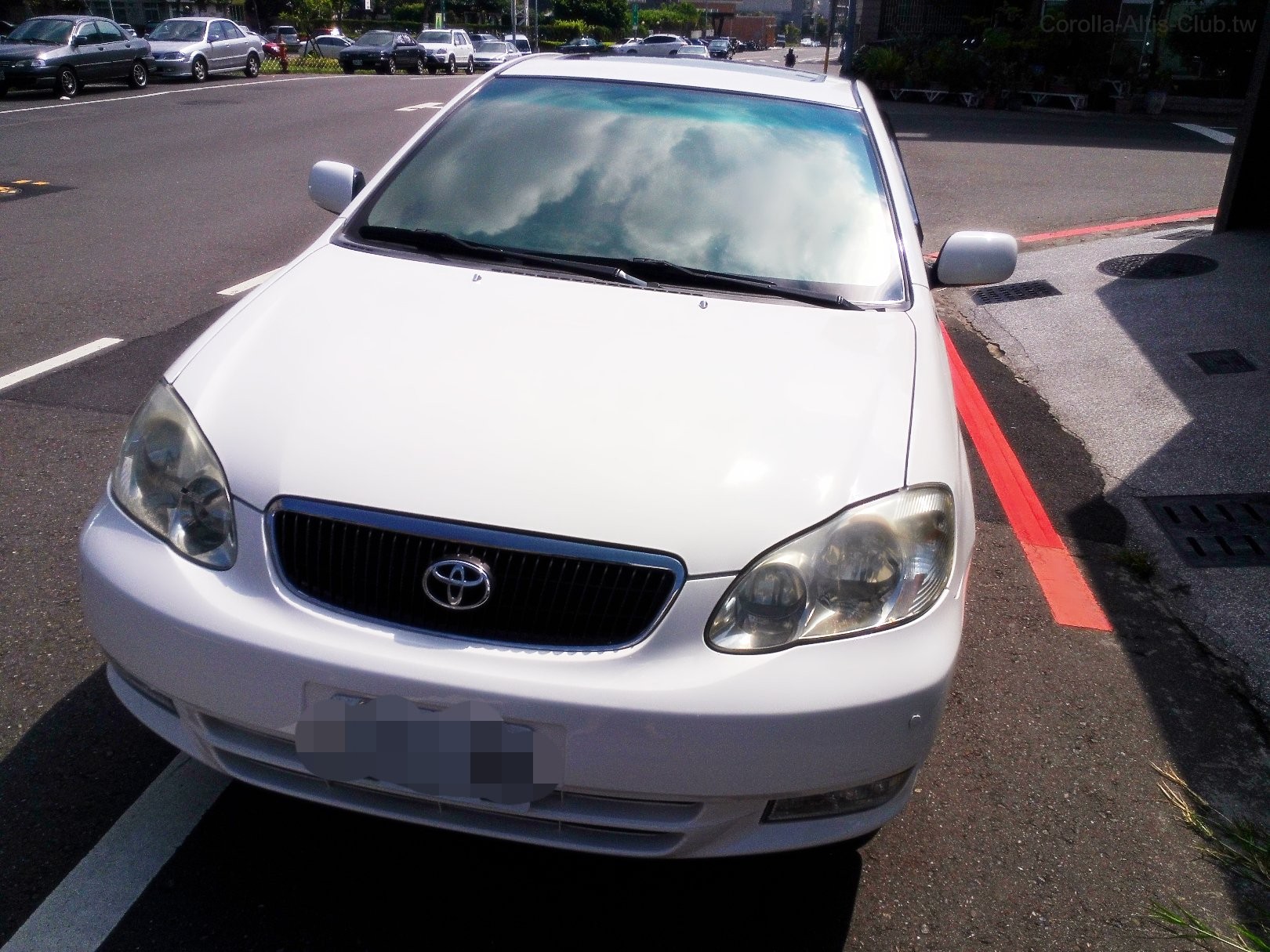

這是我的第一台車  雖然是二手車但也希望能把他照顧的好好的  看了網路上各位大大的推薦柯林845  小弟也好奇的入手一瓶來用用  發現效果還蠻神奇的  濕上濕下還蠻容易上手的  順便po上照片一張上來  希望不會傷了各位的眼睛  還有些地方希望各位大大給點意見  因為不是新車   而且都放在露天的車庫  金油有點褪了 小弟希望幫愛車重新烤漆  有大大可以提供一下廠商建議嗎

845是很不錯的蠟,滿推薦的,但建議你白車再買一罐清潔蠟,845本身沒有清潔功能,久了沒做清潔,髒污會卡在漆上,會有乳牛斑。
可以每個月用845,每季或每半年做一次跑粘土後上清潔蠟。
烤漆廠網路推薦的有偉業跟小呂,你搜尋看看,小呂是局部烤漆,偉業除局部外好像也有做全車烤漆

金油感覺還在先試試拋光吧..大燈也是(要用壓克力的)
板烤我只在原廠做過,建議找鈑銬在一樓的..才不會被亂飆車..
室外車建議選較不惹䴤的會比較好
