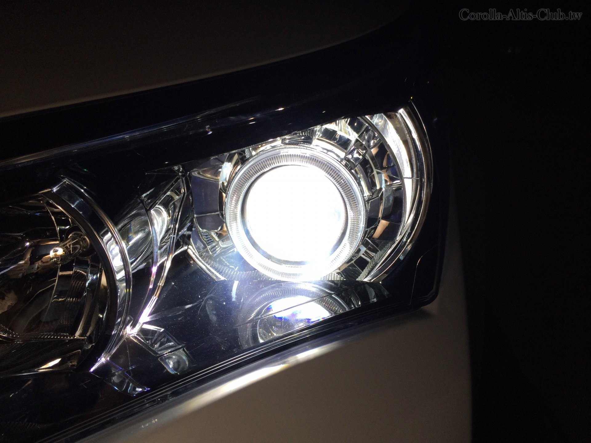

大家好 請問
我改 HID 6000K 35W
大燈昨天發現 在燈管上緣 有一條 微微的霧化
很像 哈氣的那種感覺
請問有大大遇到一樣的問題嗎?
這樣是否是正常的? 會再擴大嗎? 謝謝拉~

發表於 2014-10-21 21:15 | 顯示全部樓層
lava21504 發表於 2014-10-14 20:38
請教大大也是裝hid嗎?
是在燈管 正上方有一條霧氣 很像霧化這樣嗎qq
不正常~應該是燈管溫度過高造成聚光罩受損,小弟上4300k55w一晚就出現,一發現馬上換回原鹵素燈泡(兩顆大燈反光罩都出現白白濛濛的狀況)考慮大燈上魚眼中~

 樓主| 發表於 2014-10-21 21:19 | 顯示全部樓層
johnny 發表於 2014-10-21 21:15
不正常~應該是燈管溫度過高造成聚光罩受損,小弟上4300k55w一晚就出現,一發現馬上換回原鹵素燈泡(兩顆大燈 ...
= = 終於有人跟我一樣了...
我目前是還好沒有很惡化 想說先繼續用
大大 住在北部嗎QQ 要一起改魚眼嗎 ㄏㄏ
可以推薦一下店家給我嗎 謝謝

發表於 2014-11-6 23:12 | 顯示全部樓層
lava21504 發表於 2014-10-22 00:16
哈哈 兄弟..... 看來我找到一樣的夥伴了
我也是上個月底才交車的
然後大燈 被我搞成這樣 感覺很差
大大魚眼上了沒~我的已上2天了但覺得fu好像弱了一點,應該加光圈比較漂亮,有點想賣掉再買組燈再來去改一次考慮中~
