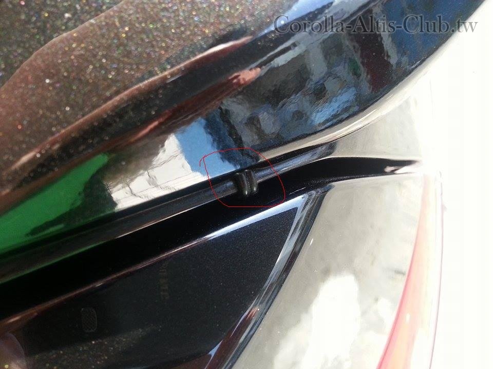

小弟是經典款的,近日去裝一支含有第三煞車燈的尾翼(尾翼是用黏的)
然後發現一個問題,圖片中的紅圈處
洗車or下雨天的時候,水會從第三煞車燈的線那邊流進去後車廂裡面導致裡面溼透了
請教有裝這款尾翼的大大們,你們有遇到這樣的狀況嗎?
該如何解決呢?
希望大大們不吝嗇的多多指導小弟

線帶進去之後不可以壓到防水膠條!需要從旁鑽ㄧ小孔把線跟尾門上的走線綁在一起ㄧ起跑!這樣就不會漏水了

基本上裝尾翼就回不去了,鑽孔根本沒啥影響。如果不鑽,有甚麼時候你會想拆尾翼??鑽了,防水更好做,又更一體。
