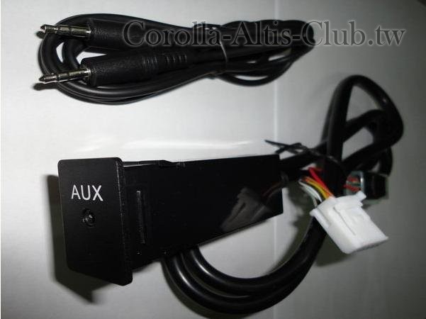

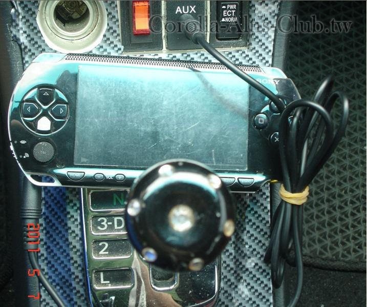

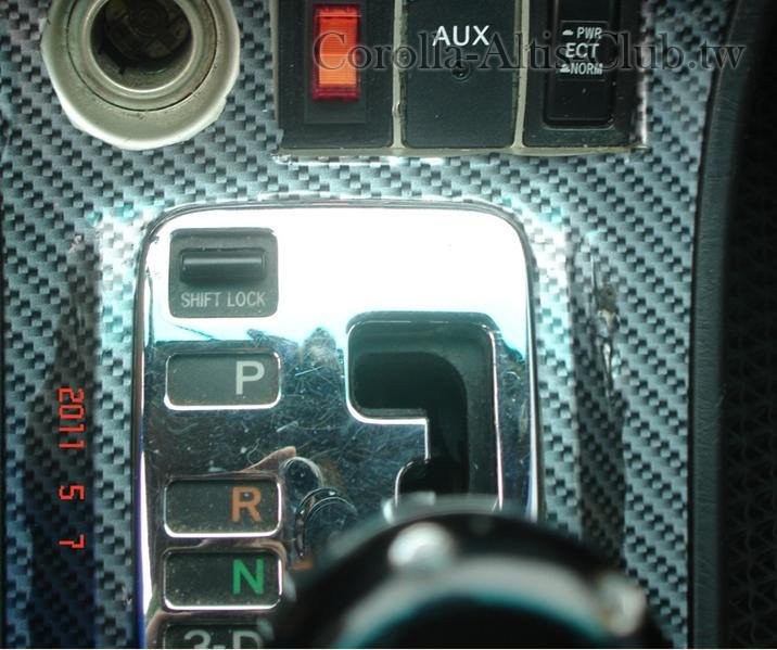

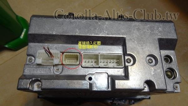

發表於 2017-2-19 14:18 | 顯示全部樓層
前置六片CD主機
我很肯定有AUX IN功能
因為我的ALTIS就是這樣拉線出來的
主機有AUX IN的線路插孔
發表於 2017-3-24 09:32 | 顯示全部樓層
本帖最後由 jordan553 於 2017-3-24 09:41 編輯
可以加裝啊,我的02年就有加裝了。
當時是Y拍買的。
