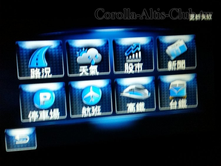

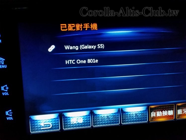

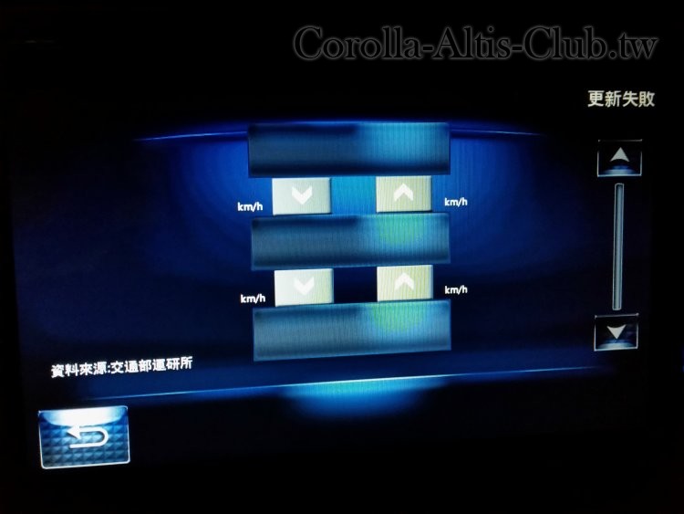

我的怡利8吋主機可藍芽連結話簿,簡訊,通話都正常,今天血來潮想試試APP功能卻發現無法使用,
點選進去都顯示更新失敗
請問有人知道原因嗎?還是我設定有問題?

發表於 2015-2-17 00:55 | 顯示全部樓層
手機有開網路嗎?要手機有開網路,共與藍芽連結,車機才能透過手機上網!

 樓主| 發表於 2015-2-17 08:22 | 顯示全部樓層
cachang0805 發表於 2015-2-17 00:55
網路開了,
藍牙連結,
藍牙網路共享也有打開,
車用通話功能都正常,就只有APP無法使用。

發表於 2015-2-17 09:11 | 顯示全部樓層
iPhone個人熱點要開,車機才能透過手機上網。Android叫WiFi熱點。
還是不行,可長按車機電源鍵8秒,重置後應該就可以了。

謝謝你~
剛剛測試長按主機電源鍵重置,
第一次無效,再試一次重置後就可以了。
