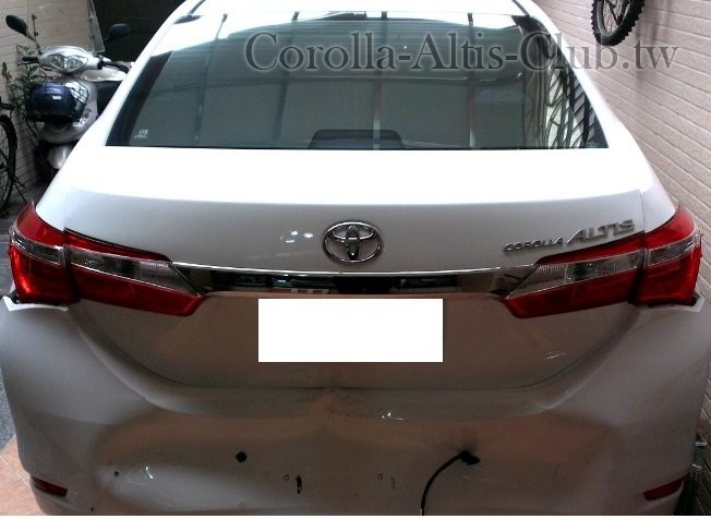

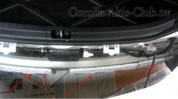

請教大大們後保桿強度可以強化??(被後車塞車時速不到30KM撞的)因有觀察備胎旁有2支鋼梁直挺挺的沒事,
是否有機會在保桿內鐵與鋼樑間加一強度較佳的鐵桿??
防小撞擊
遍尋不到只好自己加高密度保麗龍

畢竟我看過原廠的內鐵厚度大約只有1-1.5mm
說要多強應該有限
如果能加一倍厚然後改用高強度合金鋼材質
內側再充填高密度保麗龍當緩衝層那就完美了
