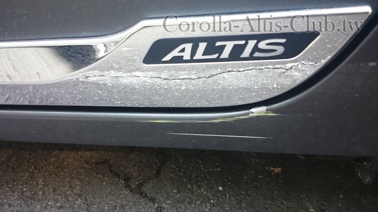

日前大迴轉時,因右前方有一台車跟著迴轉自己深怕撞到他,
往左轉時角度沒拿捏好左後輪烤漆那邊就撞到分隔島了
導致回原廠定位 前輪正常 左後輪為紅色字體-0.70  右後輪為-1.55 (然後原廠說後輪不能調,不要差到1度都算合理範圍內)
為什麼後輪沒有撞到輪子會如此的嚴重...
至今開車總覺得會往右後方駕駛座傾斜,如果載人的話會明顯一點
這問題一直很困擾不知該怎麼處理??
去年12/13才牽車 才三個月而已 ><"
Q&A以下有些問題想問各位
1.因為技師跟我講說後輪不能調不要差到1度以上都算正常?是這樣嗎?
2.各位如果換成是我的話會選擇繼續開嗎?還是換零件?不知道是否可以等初險還是這可以保固??
3.如果這種情況應該是什麼東西歪掉??那換掉的話大概多少錢呢?
撞擊點為ALTIS飾條下面有黃漆那邊(圖中ALTIS飾條因反光關係並沒有毀損)
嚓撞到分隔島
嚓撞到分隔島

Q&A以下有些問題想問各位 1.因為技師跟我講說後輪不能調不要差到1度以上都算正常?是這樣嗎?
回答1:技師說得沒錯.後輪不能調是事實.差不到一度沒關係也是事實.但是.大大要記得一件事.每五仟公里一定要對調輪胎.
         否則.後輪會吃胎很嚴重.到時候.開車就像在開戰車一樣.會很吵.
回答2.3:只有刷到如圖的地方不用担心的.把刷到的油漆清掉.補個漆就好了.才買的新車不用馬上去重烤.如大大說的,保險到了再用就好.
            沒撞到輪胎.後輪的定位是不可能跑掉的.不用担心.那是出廠就是那個角度了.如果你要換..想想..那可是要把後拖曳臂全部更新呀.

所以您的左後輪是"完全"沒有撞到!?還是有硬爬上去?!鋁圈部分完全沒傷到?
有無可能~您在還沒撞到前定位就這個角度了!!因為沒道理~只單純磨差到左後門導致定位跑掉?!

沒有爬上去! 只有撞到如圖片那樣...我也很吶悶
還沒撞到之前沒有定位!
