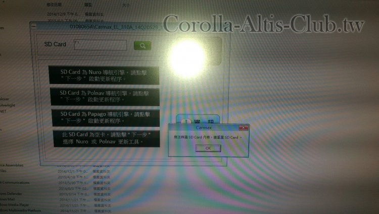

不知道有自行更新的跟我相同情況嗎
我現在導航完全無法使用@@
一直出現這個 有人碰到相同問題嗎
一直出現這個 有人碰到相同問題嗎

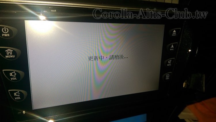

還有就是好不容易SD卡可以安裝更新程式了 結果 放到車機上 就卡在這畫面都沒動 ...

發表於 2015-4-22 20:06 | 顯示全部樓層
SD卡要先格式化.  讓更新程式自動偵測為空卡, 按下一步,
選怡利系統, 進行SD卡更新.  完成後再將SD卡放入車機,
按住電源鍵, 直到螢幕出現 SYS RST.

發表於 2015-4-22 20:40 | 顯示全部樓層
你有照步驟做嗎??重點先把原本車子SD卡裡面的全部檔案先複製出來~做一個備份檔(重點原SD卡的檔案別自己格式化~因為有啟動檔= =)~~再點選怡利的更新~他會跟你說要格式化~照步驟做就好了~~至於下載好~我的方法是~車子未啟動前插入SD卡~~啟動後他就會自動更新了~很快= =

 樓主| 發表於 2015-4-23 18:34 | 顯示全部樓層
經過網路回報迅易科技後  他給了我另一個檔案 更新後已經能正常使用了
