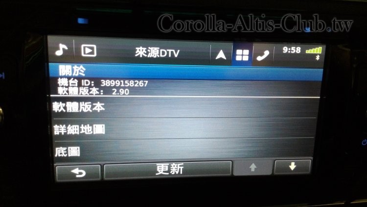

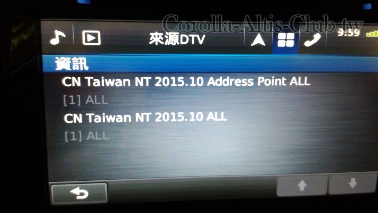

Carmax Altis智慧導航行車電腦
官網已在做更新動作了.應該在今2015.04.24或明天會更新完成
安裝更新官網V2.80--(其實內容已更新最新2.90版本與2015.10圖資)
可以安心更新,只是敘述文字未改,
目前已經是2.90版本(經台灣國際電航工程師確認)
http://tw.carmax.garmin.com/
更新流程與說明
http://tw.carmax.garmin.com/doc/ ... ax_20141210_QSM.pdf
以下是更新完2015最新版本截圖
地圖版本2015.10
地圖版本2015.10
軟體版本2.90
軟體版本2.90
