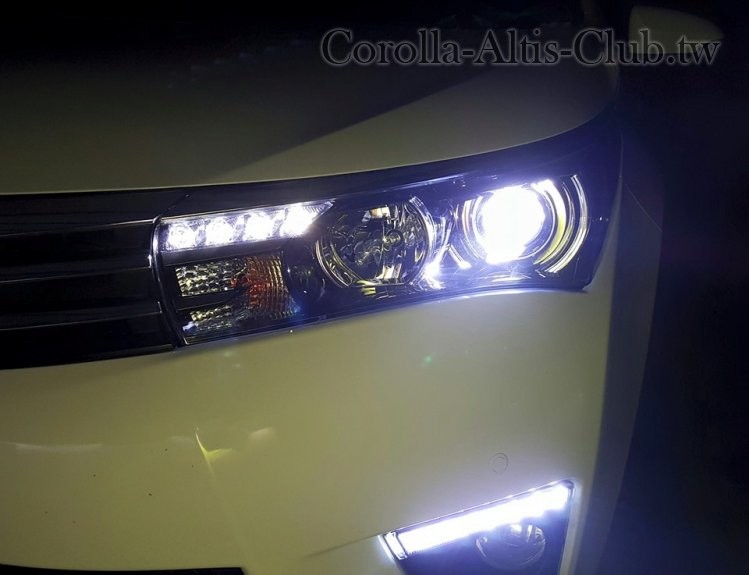

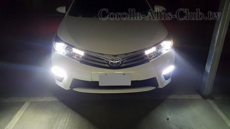

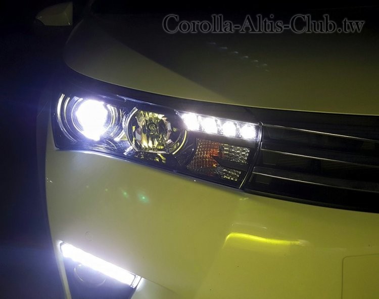

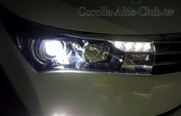

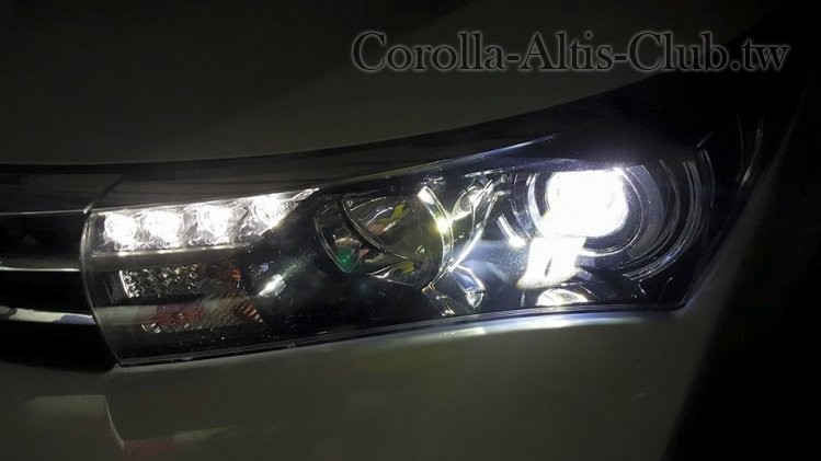

自2014年1月購車後,就ㄧ直在等待原廠 (Z版或是尊爵版)的大燈組~
就在這幾天透過朋友的關係,拿到原廠Z版的出險件~
跟大家分享ㄧ下資訊:
1.原廠大燈(Z版與尊爵)都是LED大燈,非HID
2.驗車問題,LED大燈行照上不用註明
3.只要是HID大燈,行照就需註明為(頭燈式HID)
賞圖
