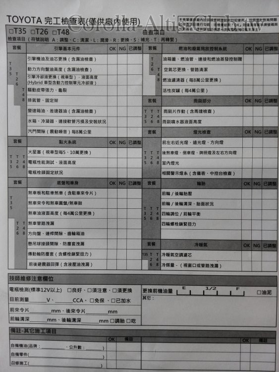

原廠的表,提供各位車友參考,才知道自己該吃什麼餐。

回原廠可以參考!可以知道接待說些甚麼!謝謝提供囉!

我有在現場看技師保養...定保跟機油套餐做ㄉ都一樣...只是多一ㄍ調胎跟前輪平衡...

真怪!!
回廠二次定保,
一次T35一次T26,
似乎沒有調胎服務。
二次都要自己加錢!!

技師真的會把檢查的結果寫在檢查表嗎?我懷疑!上次回原廠保養,沒去盯,去喝咖啡了,保養完就回家,想說冷氣濾芯上次買一個,現在有空自己裝,結果打開看,腰瘦哦,厚厚的灰塵,還有樹葉,但是原廠檢查表在OK欄是打勾的,分明就是沒檢查,有的話應該會跟我說要換了,

做完保養的時候技師也沒讓我看更換的部分,覺得有點被詐.連油尺都變舊舊髒髒的還有記號
想請問一下自己怎麼分辨空氣清淨機有沒有做更換呢?上面換的東西有合理嗎(里程數1.9萬多)
(車子送保養有點事離開了所以沒看到過程)

前幾天剛做完四萬保養
從買新車到現在
從來不用原廠推薦的套餐
通通只有換油(原廠礦物油)+機油濾芯
然後看手冊上面要更換的零件,就跟接待講除了上述換油,另外增加要更換的零件
這次四萬公里手冊上載明空氣濾清器、煞車油要更換
加上換油(原廠4瓶礦物油),全部兩千多元搞定
還有,技師施工的時候一定會在旁邊跟技師哈拉
至於檢查表,我是不會去看的
因為發生過油電車專用電池那項檢查,也被勾選ok
問題是我的不是油電車啊
可見檢查表也只是隨便勾一勾罷了
