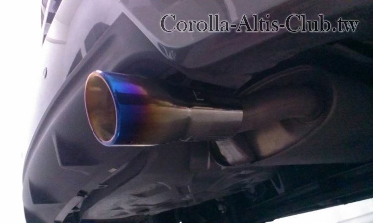

發表於 2015-6-2 11:46 | 顯示全部樓層

 樓主| 發表於 2015-6-2 20:04 | 顯示全部樓層
不錯唷
你原廠的有拆掉嗎

發表於 2015-6-2 22:02 | 顯示全部樓層
本帖最後由 jay17088 於 2015-6-2 22:05 編輯
我就是我 發表於 2015-6-2 20:04
不錯唷
你原廠的有拆掉嗎
沒有耶  我是直接套在原廠的上面 大小剛好
我原本有鎖螺絲 不過原廠的尾飾管會凹下去 所以螺絲我拔掉了 凹下去的地方我用鐵片塞 約凹0.5CM
(因為不想看從後方起來假假的,我買的時候後找很久 剛好看到這款差不多size的可以直上)
(建議您可以先用魯班尺量一下 您想露出來的長度及改裝飾管長度 和原廠長度 長*寬*高 都量比較保險,再找符合您需求的系列)
Z版 類鈦 斜口圓形尾飾管這裡最後一張圖有解說
如果有需要我在PM購買網址給你 因為我不知道可不可以貼其他的拍賣網
