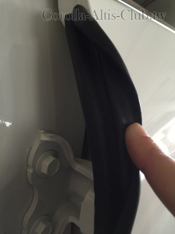

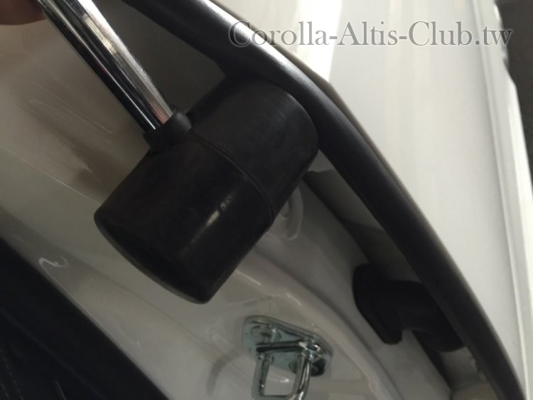

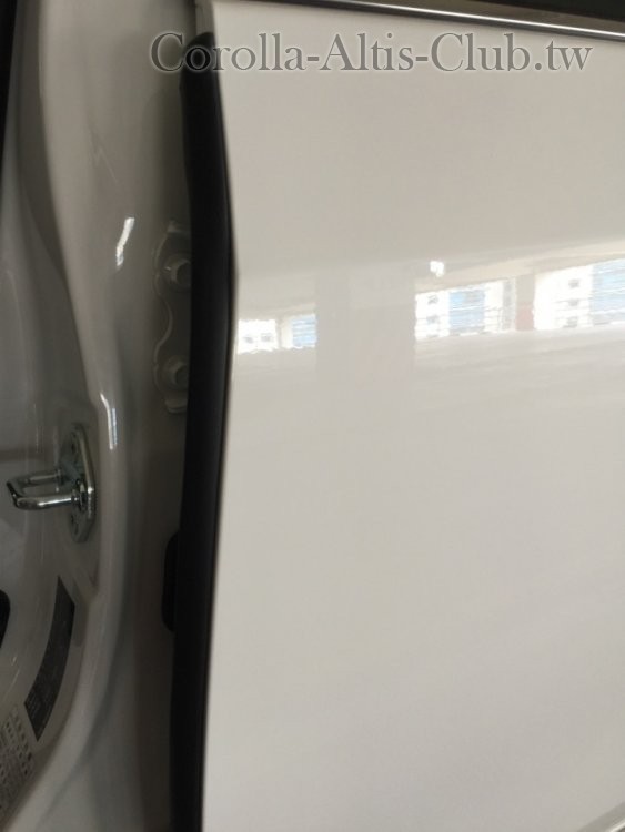

看看之前幾位大大的分享,我也跑去訂了一組140的膠條回來自己安裝,剛安裝上去容易脫落,詢問有經驗的大大之後,今天準備了兩樣工具把膠條搞定了,穩穩的在B柱後門前的那個地方,前後同時開關門都不會影響也不會脫落,有需要的大大可以參考~

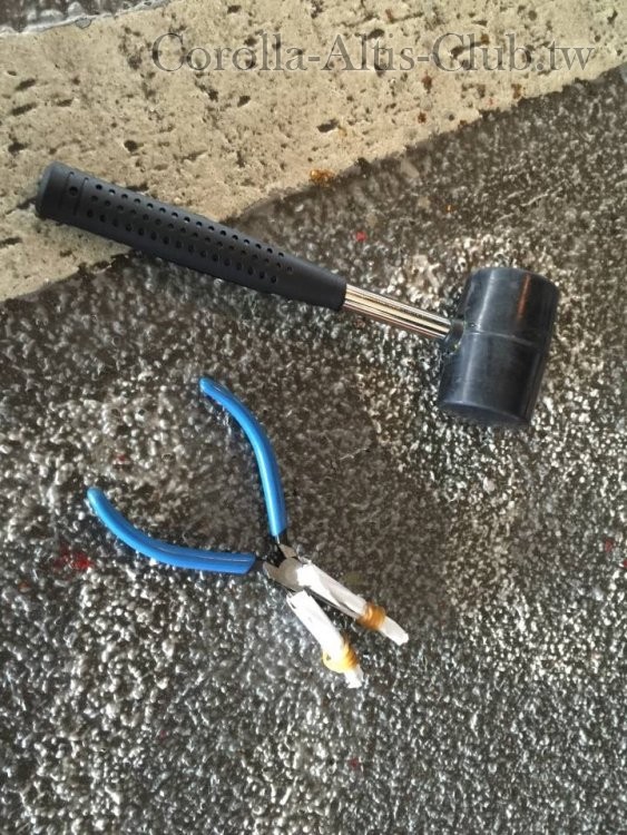

1.準備尖嘴鉗(外面套一下紙或者不會傷害到膠條的東西),膠槌...10元的店有賣,小支的就夠了~太大不好槌~
2.先用尖嘴前把軟鐵的部分稍微夾緊一點,在安裝上後車門前,裝上後用膠槌輕敲,讓膠條軌掉都吃進去~可以慢慢由淺入深槌~
兩邊這樣施工就完成了,前門關門聲會變得更扎實一點,至於隔音有無變好比較沒有很明顯感覺~不過140一組的CP值,我覺得很能接受~
圖1安裝上去的樣子
圖1安裝上去的樣子
圖2翻開膠條外面裡面的是有軟鐵在裡面的膠條
工具組
工具組
槌的地方
槌的地方

大大   您安裝是剛好切齊  B柱凸出來的地方嗎?
 樓主| 發表於 2015-6-8 21:59 | 顯示全部樓層
sky 發表於 2015-6-8 20:25
就是後門前面有一個像小軌道的地方,剛好可以把膠條吃進去那個板金裡面~

發表於 2015-6-8 22:42 | 顯示全部樓層
e219 發表於 2015-6-8 21:59
恩恩   你的膠條剛好跟軌道對齊嗎?

 樓主| 發表於 2015-6-9 10:42 | 顯示全部樓層
sky 發表於 2015-6-8 22:42
恩恩   你的膠條剛好跟軌道對齊嗎?
買來會比較長,你自己要剪掉一些喔,用大剪刀就可以剪了,長度要自己抓,我是抓到沒有鐵軌的地方就剪了
