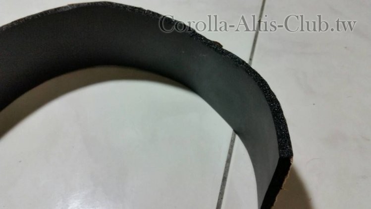

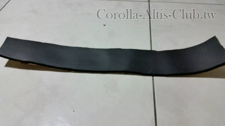

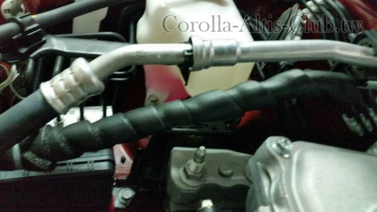

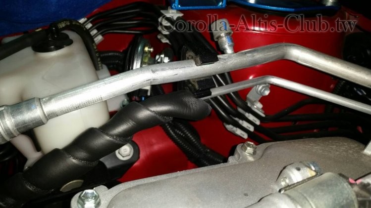

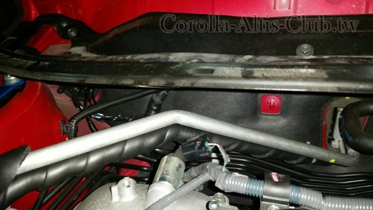

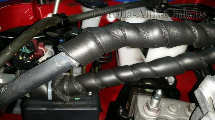

3.     把隔熱、隔音棉裁切成5公分寬、長60公分長條狀(之前做隔音工程所剩餘的材料,零星且不規則併接而成如圖 159414.jpg 159415.jpg 。方便施工方法:使用螺旋重疊方式包覆管子。

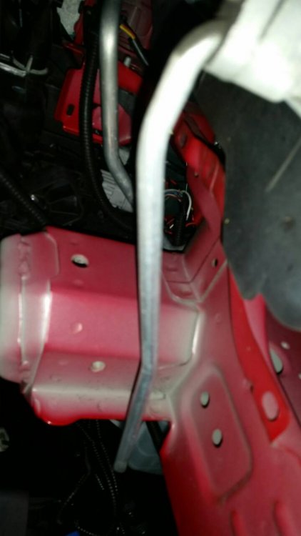

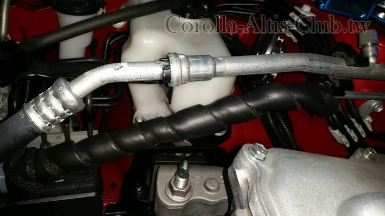

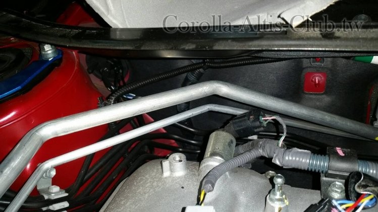

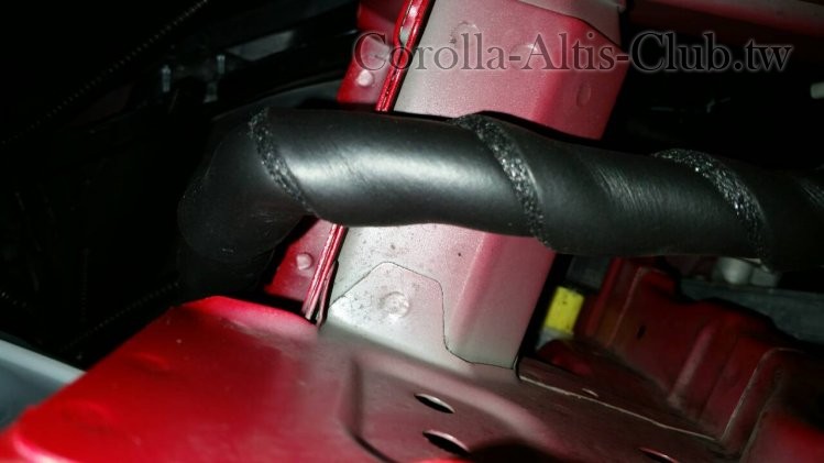

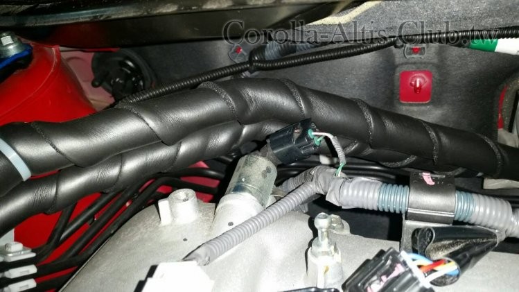

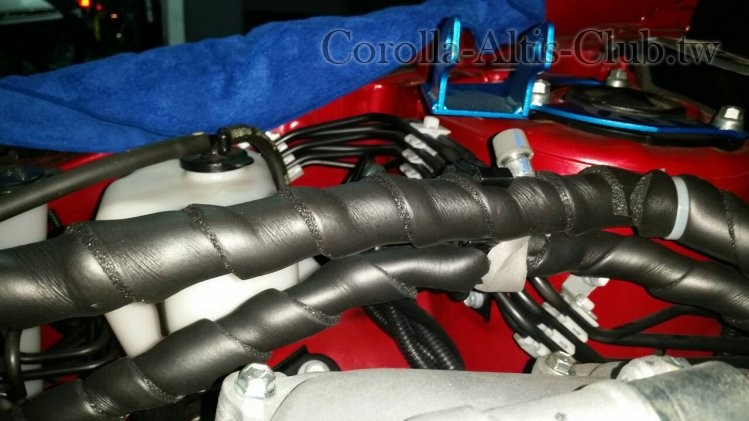

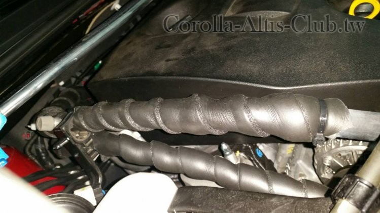

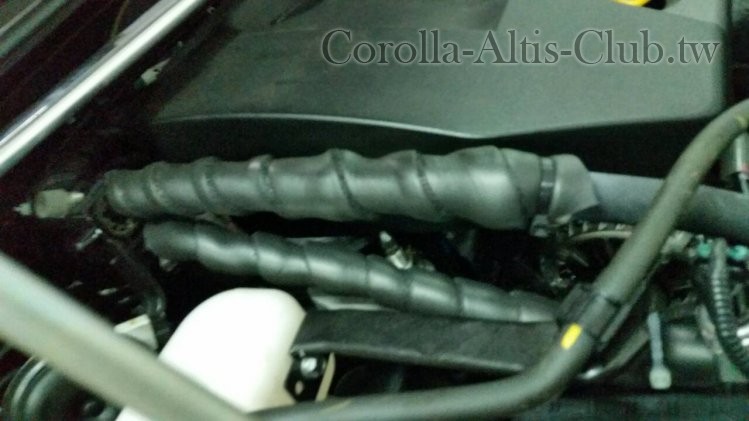

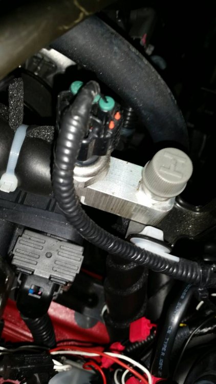

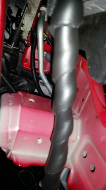

4.     先包細管如(001、002) 001.jpg 002.jpg 一小段看看(貌似不錯唷),靠近防水牆的二根管子如圖(003) 003.jpg ,再從剛包覆處如圖(004) 004.jpg 繼續包覆細管到防火牆如圖(005) 005.jpg ,再從大管一次性的包覆到底如圖(006) 006.jpg 記得在包覆隔熱棉的頭尾二端,一定要繫上束線予以固定隔熱棉,免得日子久了發生「翹皮」情形。二根管子完成包覆的樣子如圖(007、008) 007.jpg 008.jpg

6.     再把引擎室水箱底下護板先拆下如圖(009) 009.jpg ,有二根管子,先包近一點的細管子如圖(010) 010.jpg ,再包上面一點的粗管子如圖(011) 011.jpg ,這根子由下往上連接上去,故包時較費時,一部分在車底下包,另一半要在上方包覆。

 樓主| 發表於 2015-6-28 19:27 | 顯示全部樓層
vectra59310 發表於 2015-6-28 19:12
冷氣細管是高壓管(會熱的),粗管是低壓管(會冰會濕),你把會發熱的管包起來封住,是否會無法散熱?低壓管(粗) ...
熱管的溫度和引擎的高溫比較可以忽略不計,先包覆以免還沒散熱就被引擎的高溫給覆蓋回去,因為夏天才會用冷氣,但是當高達37度以上的高溫時,引擎的高溫和汽車室內的烤箱效應,和小小細細的一支熱管比,還是先包試試看冷房效果就知道了。過幾天「Y大的斷熱心得」測試數據會PO上來,請大家拭目以待!

有未施工的材料圖?
本次使用的材料,是之前做車底隔音時剩下的材料(厚度5mm黑色的隔熱、隔音棉),不必是完整的整張材料,零星拼揍的用也行,施工總長度約2米就夠了!
