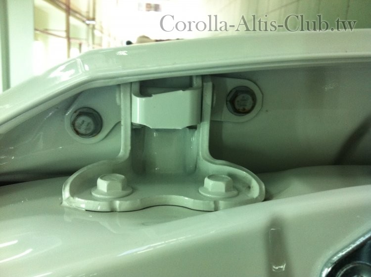

B柱後門螺絲生鏽,回廠說不正常,已訂共8顆螺絲這周六要去更換,請問換螺絲會不會因為鎖的動作而造成以後板金生鏽??
另請各位車主注意下這位置有無生鏽情形
發表於 2015-6-29 12:00 | 顯示全部樓層
本帖最後由 林單飛 於 2015-6-29 12:01 編輯
我看到自己的愛車,四個車門的螺絲都是和烤漆同一顏色,就是被漆給覆蓋住了!看圖可能有重新上鎖的樣子,才會生銹!

您的愛車是同色螺絲?? 可是我去看同型的車,展示間的新車以及原廠保養廠的白車銀車也是跟我的一樣是裸色。我車上的螺絲出場就是這裸色螺絲沒有重新上鎖過喔

我在國瑞汽車做過,生產的時候門一定會拔掉,所以螺絲一定有換掉

發表於 2015-6-29 12:39 | 顯示全部樓層
烤漆一定式各別可拆部位
單獨烤漆在用螺絲組裝起來
沒烤漆應該是正常的
除非事後為防鏽
是不是有加噴漆過
就不得而知

在工廠烤漆完送到裝配會先把門拆下來(以利後續安裝,例如:中控台),最後裝回去是用新的螺絲,螺絲應該是鍍鋅的所以在鎖的時候多少會傷到造成生鏽

了解,那請問現在出保固換新的螺絲,卸下舊的裝上新的,由於又拆又裝是否會傷及鈑金呢?? 如果會的話會傾向於不換,我在看用防鏽油之類的

個人覺得沒什麼影響的話就不要拆拆裝裝的,避免又產生後續的問題.

請問除鏽防鏽有何辦法呢??
