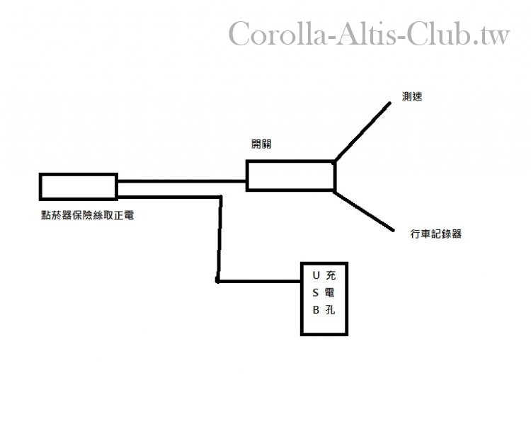

小弟測速器不是取點菸器的,因為測速器在起動後才需要用的。
可以查看保險絲上面?A,就是它可以承受的電流數。
點菸器是15A,如果您只是接測速器、行車記錄器及USB這耗電量,撮撮有餘。

y大~ 可否請教您相關問題?
我目前車上除了已經裝好的配備, 還要加裝一台分離式測速, 一台行車記錄器往後拍, 還有一個USB充電孔
我的計畫是要吃點菸器的電!
想法如下: 用保險絲取電的電線分接兩邊, 一邊經過開關後連接測速和行車紀錄器
另外一邊則是接給USB充電孔~~
請問這樣子的話電源負擔會太大嗎? 如果可以的話, 保險絲取電上的安培數要多大?
還是有什麼更好的方式較為安全呢?

發表於 2015-6-29 17:24 | 顯示全部樓層
yujeffrey 發表於 2015-6-29 17:04
可以查看保險絲上面?A,就是它可以承受的電 ...
那請問Y大您是取哪裡的電呢?
我做一個開關就是想說上車發動後, 我才要開啟; 熄火前也是先關閉才熄火, 可以保護電器!
