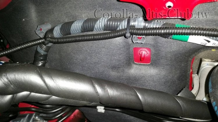

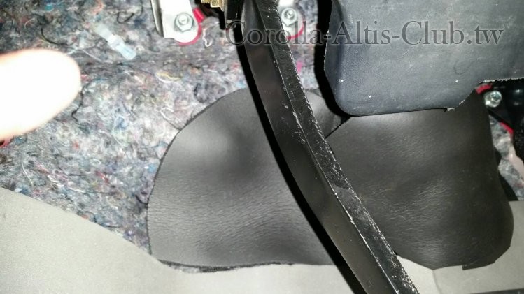

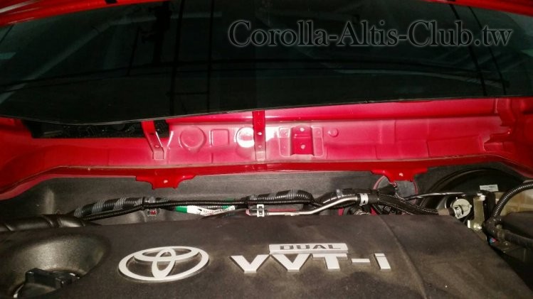

全車隔音了,就只差這部分還未施工,之前在做:冷氣冷媒管包覆時,就已經拆過:U型槽塑膠護板、底下護板和前拉桿。本想藉此機會,把引擎室防火牆貼隔音材料,但是原廠這部分做得還不錯,防火牆的外 011.jpg 、內部前座腳踏板靠近防火牆中控臺下方), 11-1.jpg 都已經貼上了隔音棉了。這次要施工的地方,就在引擎室防火牆上方,前檔玻璃的下方。原廠沒有貼隔音材料,為了杜絕所有可能噪音進入車室的管道,阿飛就把它給貼了隔音材料,堵絕引擎噪音經由中控臺進入車室。

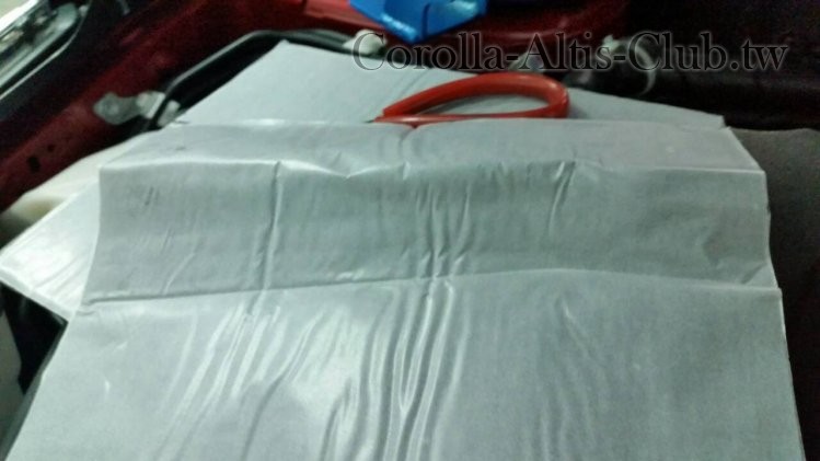

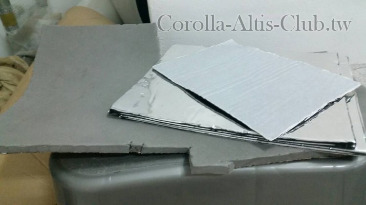

1.   所需材料: 001.jpg
制震墊:2mm*20cm*24.5cm*7片(隔音剩餘材料)
隔音、隔熱棉:10mm*100cm*60cm(隔音剩餘材料)

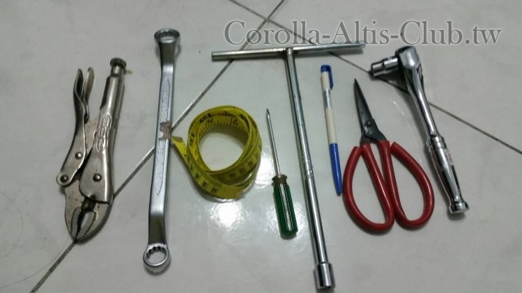

2.   施工工具: 002.jpg
14/17雙圓梅板手(拆雨刷桿)
10號套筒板手(拆U型槽底板)
10T型板手(拆U型槽底板)
固定式老虎鉗(拆引擎前拉桿)
小一定起子(拆塑膠扭力扣)
剪刀
布尺
3.   施工時間:一個晚上。

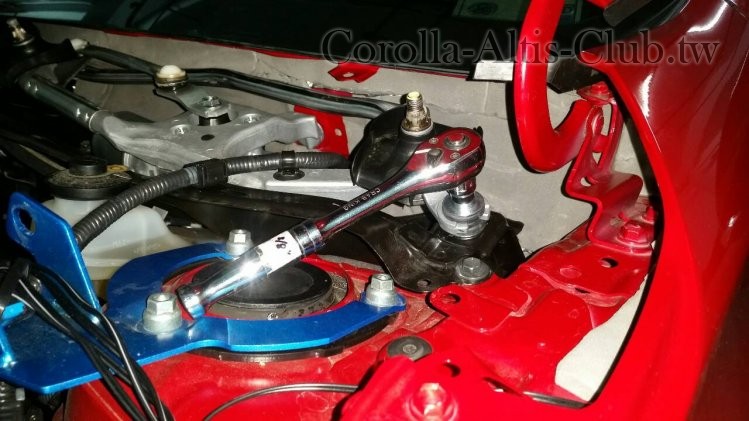

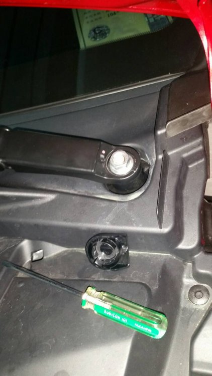

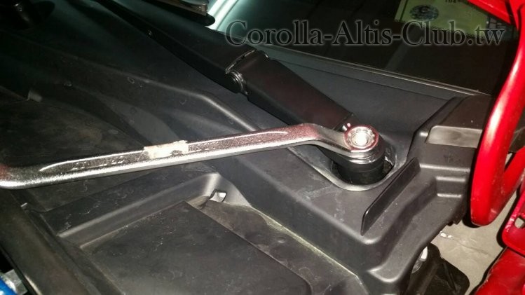

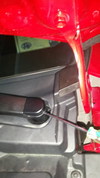

用小一字起子,插入駕駛座前方的雨刷桿頭保護套旁的縫隙 003.jpg 003-1.jpg ,起子輕輕往上翹,螺絲保護塑膠套,就可以拆下來,這時可看到螺絲帽。用14號梅花板手 003-2.jpg ,把螺絲卸下來,再把雨刷桿小心的左右搖晃一下,雨刷桿就可以整支拿下來。副駕駛座前方的雨刷桿拆卸方法和駕駛座一樣,雨刷桿拆下來的圖片 008.jpg

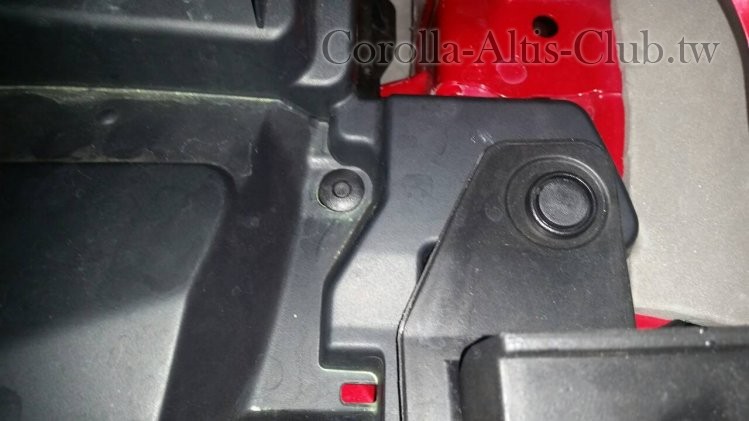

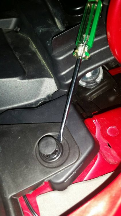

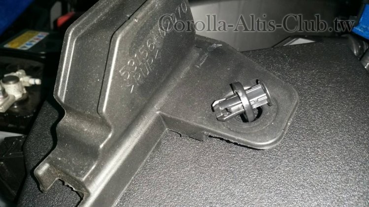

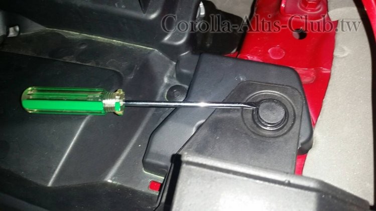

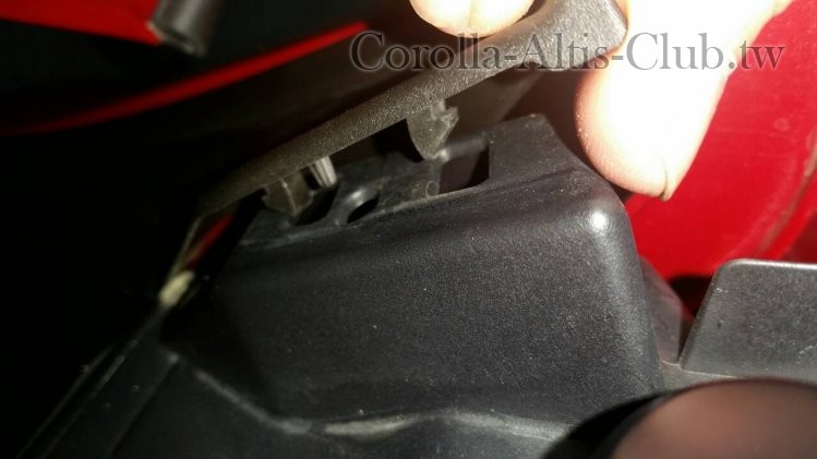

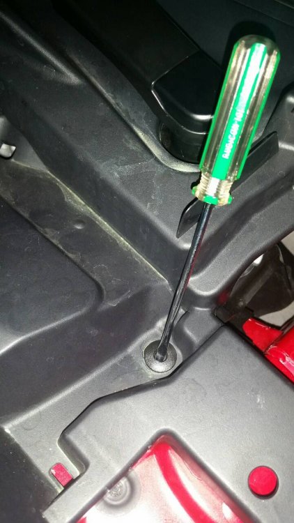

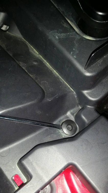

先拆左右兩邊的引擎蓋橡膠護墊座,護墊座上有二種不同規格的扭力扣 004.jpg 。「雙圓式」(大圓包小圓) 004-3.jpg ,用小一字起子,往中間的小圓點,用一點點的力往下壓,正常的話會聽到一聲「咔」,就表示壓對了地方,再用小一字起子,往大圓的扣扣邊邊(底座) 004-4.jpg 的縫隙插入往上翹一下,整個扭力扣就可以拿下了,這個空間小,要小心的施工。另一種「單大圓式」扭力扣,也是使用小一字起子,從扣扣的旁邊縫隙插入往上翹一下 004-1.jpg ,也會聽到一聲「咔」,就表示OK了,也是小一字起子往(底座)的縫隙插入往上翹一下 004-2.jpg ,整個扭力扣就可拿起來了 004-5.jpg

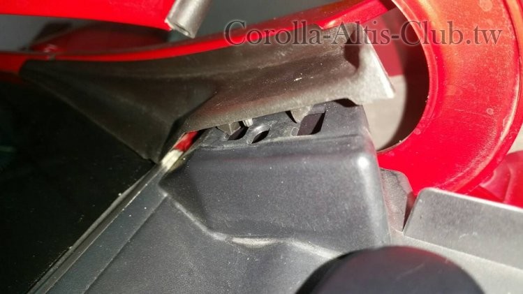

塑膠護板兩側靠近前檔玻璃角落處,有塑膠襯墊,裡面有三個塑膠軟質卡榫卡住護板,用手輕輕的往上掰開就行了 004-6.jpg 004-7.jpg ,在兩邊的塑膠襯墊拉開後,用手抓住護板前緣輕輕的往上掰開,此處的下方有很多卡榫,卡進底板。當護板前緣拉開後,因為護板是呈ㄈ型,把前檔玻璃夾住。所以此時用手抓住護板的前緣,順著護板的方向,小心的往後拉,在往後拉護板時,要注意雨刷桿頭的螺絲頭,不要卡傷了護板。

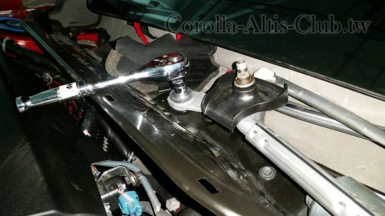

整個底座在左右二邊基座角處,用10號螺絲上鎖的,可以用10號套筒板手 009.jpg 009-1.jpg ,把這二顆螺絲拆卸下來,再把電源線組給拆了,就可以拿掉雨刷桿底座了。

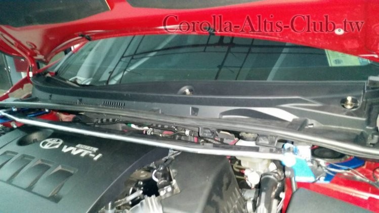

D.U型槽底板:

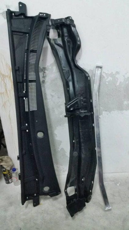

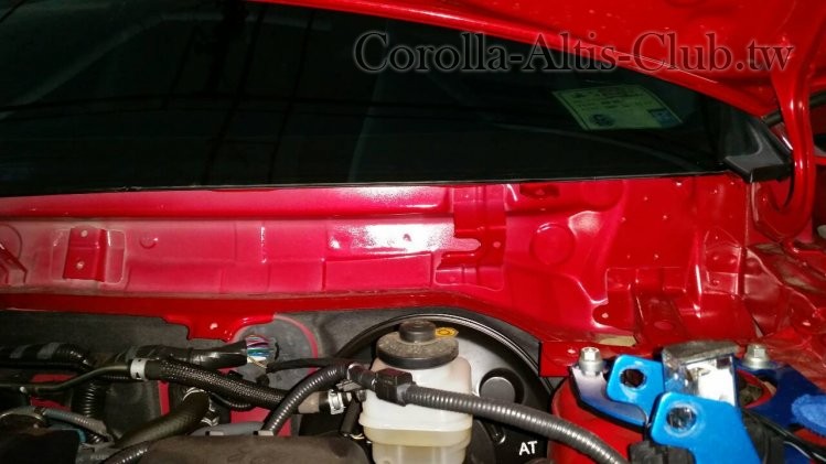

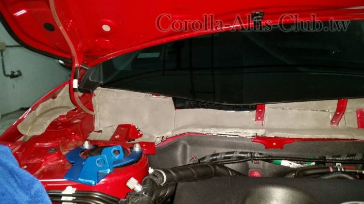

注意看有很多10號黑色的螺絲把底板鎖住,因角度和空間的問題,必須使用二種10號板手(T型長桿、套筒短桿),把可以看得到的螺絲,都卸下來,欲抽出這個底板時,要先把中間、左邊各有一個直立型塑膠隔板,稍微彎下來(不然會卡住前檔玻璃),底板要先往上拉一段距離後,再往後抽出來就可以了。引擎上拉桿阿飛也順勢拆了它,這樣施工的空間會大很多。把障礙物拆除後的景象,也就是看得到的地方,都會貼上隔音材料。 005.jpg 005-1.jpg 005-2.jpg 。這是拆下來的物件 013.jpg 由左至右分別為:塑膠護板、鐵質底板、引擎上拉桿。(這部分只顧著拆螺絲、如何把底板給抽出來,忘了拍照)

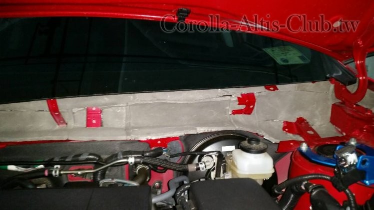

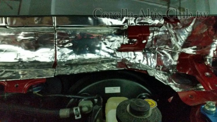

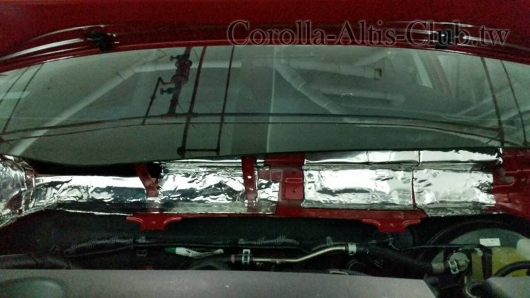

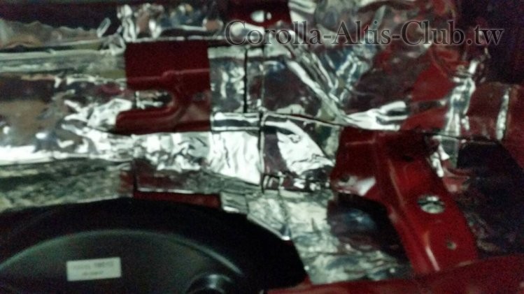

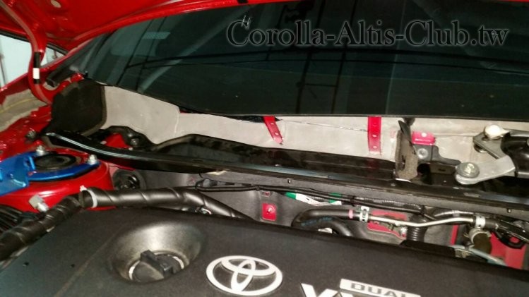

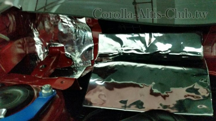

由左至右,把看得到的鈑金,都貼上制震墊,要注意留插孔、螺絲孔 006.jpg 006-1.jpg 007.jpg 007-1.jpg 007-2.jpg
G.貼隔音棉:

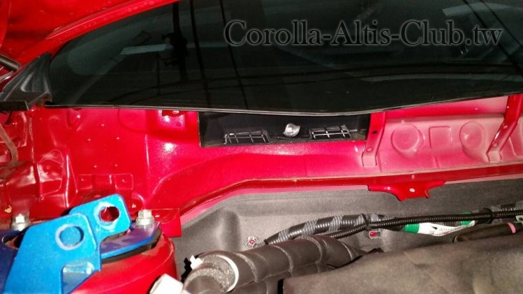

也是由左至右,在制震墊上面,都貼上10mm隔音棉 010.jpg 012.jpg 012-1.jpg 。有一個地方是看不到的,就是在前檔玻璃前緣的下方,用手摸的感覺是個長條型的凹槽,盡可能用隔音棉貼滿它,此處阿飛沒有貼制震墊,是用隔音棉整個貼滿凹槽。但是切記不可超出凹槽的範圍,不然到時,回裝組件時,會卡到,無法裝回原來的位子,那就GG了,因為阿飛就是這樣子,在切除超出的隔音棉後,才能裝得回去。
