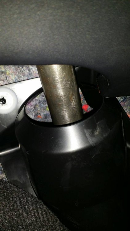

小弟的車是6月中旬牽到的, 但出廠日期是3月底~
有人說這可能是庫存車, 但我其實沒有很介意, 畢竟只差兩個月而已~
不過交車當天我就發現方向機柱有生鏽, 但沒有很嚴重!
業代表明這個是沒關係的, 很多車都會有此狀況; 但新車就生鏽, 心裡難免彆扭
北部牽完車後, 回到南部忍啊忍~ 終於等到滿月保養了!
本來以為南部原廠不會幫忙處理, 但是接待我的小組長人很好!
他有致電上層, 回報後說是可以留車處理的, 於是我就留車囉~~
重點是:小組長說不用拆整個儀表中控, 只會拆除到下方部分
              因此組裝完畢後, 基本上是不會有任何異音出現的!!
經過一天的等待, 去原廠牽車時, 看到方向機柱已除鏽並上防鏽, 感覺很棒!
本來繡斑是整片的, 這張照片看來已磨除大部分, 並在外層有上防鏽了!
先前看到有人去做此處理後, 還有跟原廠ㄠ到一些東西;
不過我個人覺得原廠願意處理我已經很感激了, 因此也沒有去ㄠ任何東西~
有生鏽的車友們, 都可以回原廠進行處理喔~
