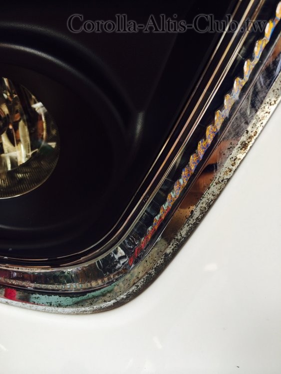

發表於 2015-7-13 00:09 | 顯示全部樓層 |閱讀模式
請問大大們這該使用什麼解決呢?

我的也跟你一樣
考慮貼車色卡夢

是鏽掉嗎?
發表於 2015-7-13 06:49 | 顯示全部樓層
本帖最後由 林單飛 於 2015-7-13 06:51 編輯
車出廠多久了?是銹斑嗎?如果是在原廠安裝的,且又在保固內,就回原廠換吧!如果是在外面的店家裝的,保固期內還是可以要求換新的,如已過保固期,那就貼膜處理吧!

金屬拋光劑囉...在露天可以找到一支德國的牙膏狀,關鍵字 " 德國 拋光",
另外平時洗車完都有噴UQD 或 QD 類的產品,也能延緩鍍鉻氧化的狀況.
(手拋請用綿,別用布,不然會出現一些直線紋)

從照片嚴重的銹蝕程度,效果可能不大,會留有痕跡吧!

可能吧,只能死馬當活馬醫了..
而且那條金屬拋光劑很便宜(一般五金行也買的到),留著還可以用在其它地方..

怕很難貼阿 哈哈

10月滿一年 是買車時業務送的 回原廠不知道會不會理會 我會試試看的 感謝!!
