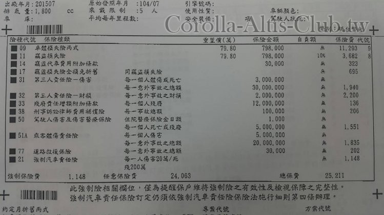

本單是自己選的內容(有說要約定駕駛,業務沒加),請賣車業務報價,不知是否合理?比對過網站的試算,這應是折扣前的,正常應該有多少折扣?
也想請教幾個問題
1. 第三責任傷害,每人最高只能300/3000嗎?(網站是這樣限制),透過賣車業務可否500/5000?(這樣會不會太多)
2. 第三責任傷害是否包含對方乘客+駕駛?
3. 丙式免自負額車對車碰撞加上「約」定駕駛(非限定)一般會再便宜多少錢?
4. 住院醫療每日1000元,有無上限金額或日數限制?
5. 住院醫療每日只有1000元的嗎?有無2000或3000的?
感謝

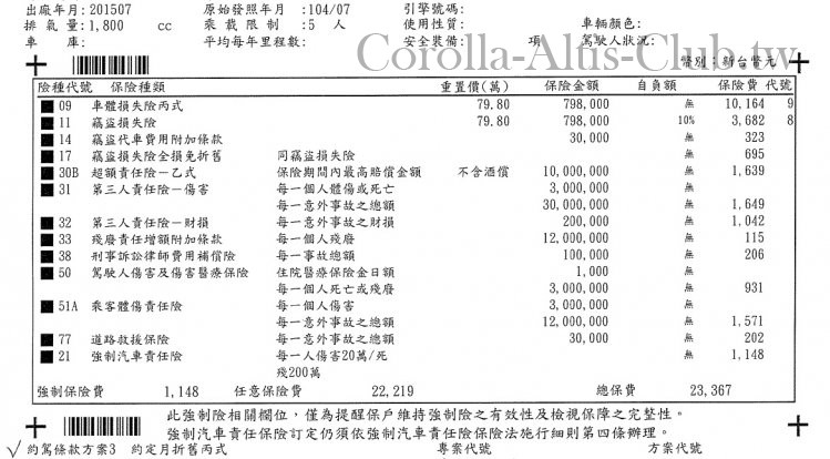

更新的內容,找到保險公司窗口重新報價,不知合不合理,
60歲以上男性,賠款記錄系數:責任-0.30,車體0.00,強制-0.30
他說是有約駕折扣過的,方便請各位大哥幫忙看看,謝謝!
財損要降到20萬才給保超額,超額1000萬要1639元,
且財損20萬也要1042元,好像是貴在這個地方,還有丙式也覺得有點貴,
加約駕好像沒便宜多少,不知會不會他沒折扣跟我說是有折扣的?
律師費應該會拿掉。

恩...看單應該富乂!!500/5000(好像可以)(要是有超額的話好像就不行..(印象).但多個殘障責任就不知道了2.第三責任就是保對方的3.約駕我之前有試算過大概差2000以上(不 知道年紀是否有差)4.好像有哦5.不知道(如有錯請糾正)
A:1.500/3000   請加保殘廢險5倍  3百元左右(去現場請他算給你)不用透過業務
   2.包括
   3.問保險員
   4.從沒保過(本身有意外險了)
   5.不知
323
2421
2421
發表於 2015-7-31 21:17 | 顯示全部樓層
你財損200萬  會不會太多  不如用超額1000萬  財損用基本額度
1384
4665
4665
發表於 2015-7-31 21:26 | 顯示全部樓層
1. 第三責任傷害,每人最高只能300/3000嗎?(網站是這樣限制 ) YES,
透過賣車業務可否500/5000?(這樣會不會太多) 有錢不嫌多
A:是我 500萬/2500萬(5人)/財損60萬 付加增額殘廢責任2000萬
500萬/5000萬 10人  付加增額殘廢責任4500萬(一般正常來說房車不會保到10人 你是預模犯案 還是開車容易恍神)
自己去保險公司服務台就可以了
2. 第三責任傷害是否包含對方乘客+駕駛? 不含  第三責任傷害是指被你撞的對方賠償對方的保額
3. 丙式免自負額車對車碰撞加上「約」定駕駛(非限定)一般會再便宜多少錢? 1000多
       無上限 住多久賠多久 沒人是希望領到這一筆
    富邦獨家 駕駛因車禍住院 一天2000
應該幫的到你

財損200萬(2200元)是想說路上進口車不少,萬一撞到,若只保50萬(1547元)應不夠,
網站上沒有超額的選項,要保的話可能直接問業務。

神A 撞到碳纖維的超跑 是沒辦法修復 只能都換新品了~~ 所以還是自己保持安全距離
開車專心還是很重要 真的容易恍神還是別上路~~
其實別的人體傷 賠償 比財損重要多了~~
我建議您可以保 超額責任險2000萬 賠體傷也賠財損
