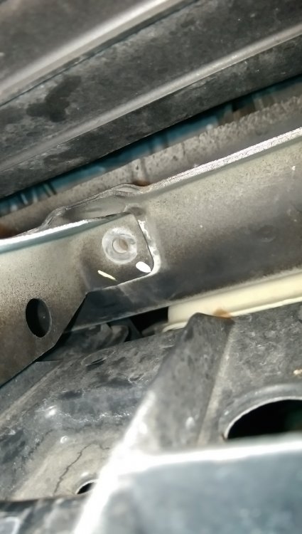

慢速行駛遇到凹凸不平的路
會有一種聲音   形容不出來是什麼聲音人聲發出來大概是(ㄍㄧ拐ㄍㄧ拐)非常柔和的聲音 想像一下
只有這個形容比較像
高速公路開遇到坑洞又不會了
車子有換避振  上下拉桿  輪框墊寬器
聲音聽起來是從後面傳來的
有沒有人也有同樣的問題
補po 引擎蓋支六角鎖 有一個支撐六腳鎖的 一條 連接到下護板哪裡 螺絲噴掉 ...
