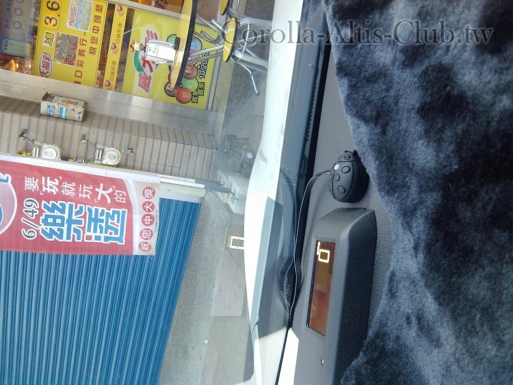

我是豪華版日前新竹交的車,有加精裝配件的自動頭燈,請問有加自動頭燈的大大也是一個長的像飄蟲狀的感應器嗎?交車時飄蟲被壓在避光墊下面,所以離開營業所時發覺頭燈一直亮 來來回回往返二次營業所 所幸業代均很耐心處理,後來那一隻飄蟲就移到了避光墊上面,才恢復正常,放著而已,未用双面膠固定。各車友覺得位置如何?
聽業代說飄蟲背上有一開關可設定開啓或關閉自動頭燈系統,可關閉變成手動開大燈。
各位覺得自動頭燈好用嗎?有裝同樣配件的大大請分享一樣您的使用心得

今天晚上開車去買東西,我在車上等吹冷氣聽音樂,我老婆去買東西約15分鐘 想關閉大燈只留雙黃警示燈就好人維持吹冷氣聽音樂,除了熄火有辦法從其他地方關閉大燈嗎   謝謝各車友的回答 感謝再感謝

發表於 2015-8-14 16:40 | 顯示全部樓層
本帖最後由 crjmit 於 2015-8-14 16:48 編輯
那是設定器,按壓上面可以設定
至於感應器
我認為是前檔下方三個除霧出風孔
各出風孔中間各有2個圓型突出物
靠左邊那個感覺與右邊不一樣
我猜那是感應器
但沒試過
剛開始有用
但後來覺得一點暗就亮頭燈
切來切去很煩
就解除掉了
只有要長途開高速公路
須進出較多隧道時才開

發表於 2015-8-14 17:59 | 顯示全部樓層
小弟的車剛從配件中心拉回來~
剛剛測試的結果
瓢蟲上方那個白色圓形的顆粒就是感應器
因為我試著用手指壓住大燈就開啟
放開大燈就滅掉囉

發表於 2015-8-14 19:16 | 顯示全部樓層
尊爵感應器在 靠駕駛側擋風玻璃下的儀表板上那顆半球體狀
