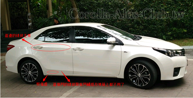

請問烤漆後發現,原本是右後門最下緣的大約15公分受傷長度,烤漆後,發現整個車門下緣的車身線條,都不像原廠那麼的凸顯了?
是把漆研磨掉時造成的嗎?還是補土範圍補的很大然後沒磨好線條呢?

 樓主| 發表於 2015-9-5 12:35 | 顯示全部樓層
用拍的不太好拍
照片拍看起來線條是差不多的
但實際手的觸感跟蹲著近看就看的出來 線條沒有那麼漂亮

 樓主| 發表於 2015-9-5 15:14 | 顯示全部樓層
jojome 發表於 2015-9-5 15:03
直接去找幫你處理的人提出你的疑問,不就好了
問過了,原廠說法都好含糊= =

發表於 2015-9-5 15:22 | 顯示全部樓層
就是感覺變的圓頓感是吧⋯⋯解法是重新鈑烤..
原廠漆能留就留的道理在此.
樓主可以爬01的Lexus 版,有個重新鈑烤的帖子,店家有提到這個

 樓主| 發表於 2015-9-5 15:27 | 顯示全部樓層
ujm 發表於 2015-9-5 15:22
原廠漆能留就留的道理在此.
樓主可以爬01的Lexus 版,有個重新 ...
是啊,摸起來不像原本的那麼尖那麼凸,
一開始想說是因為有受傷的地方有拋磨的關係,可是沒受傷的地方也變鈍了...
大大,有標題可以提供下嗎?太多篇了找不到你說的是哪篇

發表於 2015-9-5 22:07 | 顯示全部樓層
是指車身下緣門框的部分嗎?
之前因為乳牛斑回原廠烤漆時
技師有特別提那塊
原漆凹凸手感,只要烤漆就會蓋上去變得平順些
所以我當時要求不要烤那塊

發表於 2015-9-5 22:57 | 顯示全部樓層
yau258sine 發表於 2015-9-5 15:27
是啊,摸起來不像原本的那麼尖那麼凸,
一開始想說是因為有受傷的地方有拋磨的關係,可是沒受傷的地方也 ...
http://www.mobile01.com/topicdetail.php?f=346&t=3430522
我都收藏下來,當參考,要拉到中間吧⋯⋯
基本上就是沒把舊漆磨平,所以漆太厚造成的視覺感,
其實我是比較建議開一公尺無視法..
話說原厰很久以前有局烤的,後來不知為何取消了

 樓主| 發表於 2015-9-5 23:34 | 顯示全部樓層
本帖最後由 yau258sine 於 2015-9-5 23:36 編輯
austiny 發表於 2015-9-5 22:07
是指車身下緣門框的部分嗎?
之前因為乳牛斑回原廠烤漆時
技師有特別提那塊
大大,我補上了示意圖片,在我上面發文的地方,勞煩你看一下跟你說的是不是同個地方!
