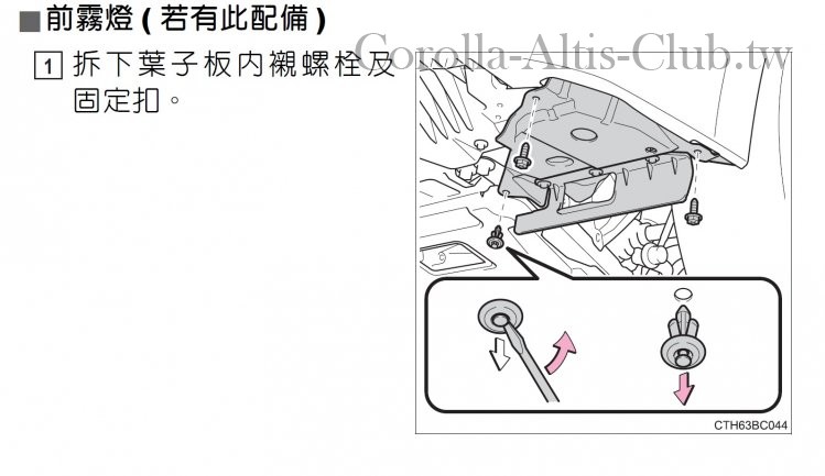

請問各位:
11代的霧燈座要怎麼卸下(要換魚眼燈座)?
需要先下保桿嗎?

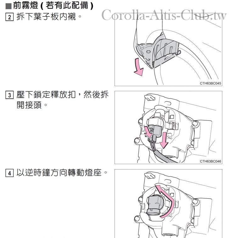

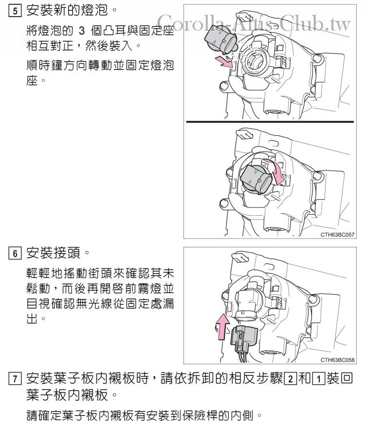

發表於 2016-5-2 22:58 | 顯示全部樓層
更換霧燈圖說:

發表於 2015-9-30 18:16 | 顯示全部樓層
不用拆大包

發表於 2015-9-29 17:19 | 顯示全部樓層
要拆才能換

發表於 2015-9-29 18:24 | 顯示全部樓層
不用拆保險桿, 保險桿下面 有維修板, 拆掉就可以換, 霧燈只是用2個十字螺絲固定而已...

發表於 2015-9-29 19:23 | 顯示全部樓層
樓上大大說的對 我之前上是有拆因為要調切線

 樓主| 發表於 2015-9-29 19:49 | 顯示全部樓層
我在網站上有看過可以從前面把霧燈旁的黑色板子撬開,霧燈座螺絲是從前面鎖的。
以上是10代的作法嗎?

發表於 2015-9-29 22:48 | 顯示全部樓層
11代霧燈下面有維修版  打開就可以換
我就是這樣換的

發表於 2015-12-28 19:49 | 顯示全部樓層
我前幾天去裝也是整隻保桿下來,再安裝霧燈。

發表於 2015-12-28 21:07 | 顯示全部樓層
11代霧燈下面有維修版  打開就可以換
