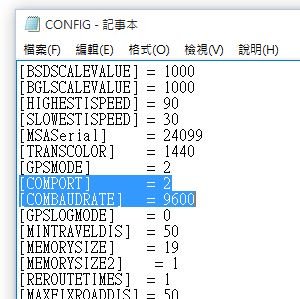

發表於 2015-11-24 17:32 | 顯示全部樓層
用電腦記事本編輯 NavikingMap\setting\config.ini 檔案,然後就依照 "Carmax" 的COM PORT , COMBAUDRATE 去修改然後存檔.
再試試看!
下面是範本打開後的預設值,請依照 "Carmax" 的COM PORT , COMBAUDRATE 去修改
