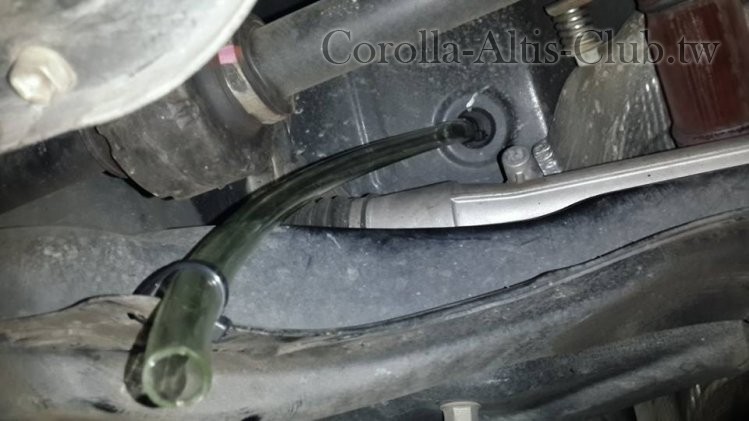

01
01

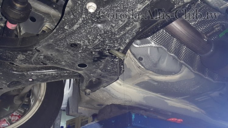

* 無料加裝冷氣管。
02
02

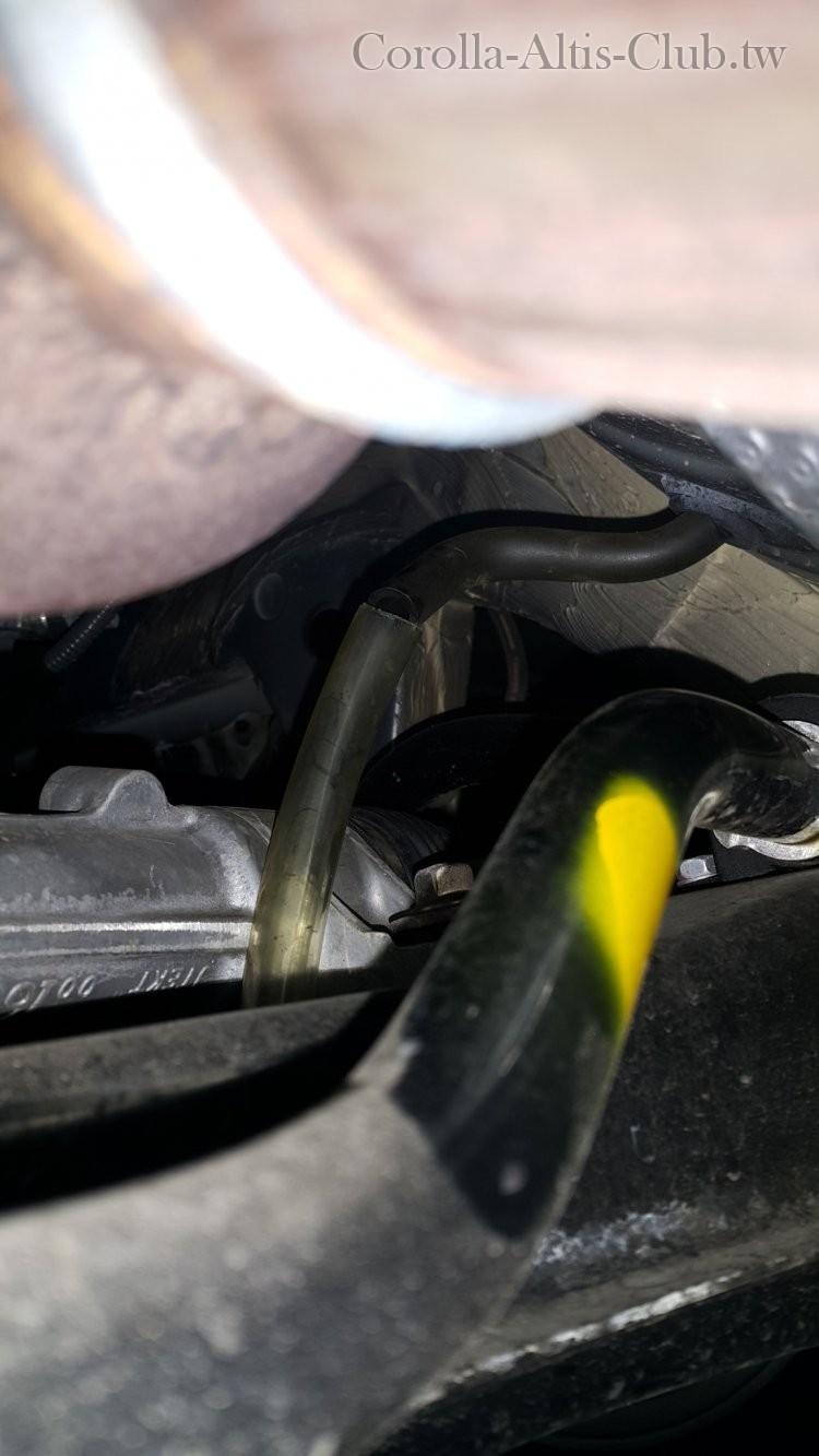

* 穿過衡樑管 鏽蝕免煩惱。
03
03

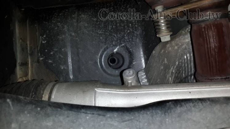

* YARIS 姊妹也是短短水管。
04
04

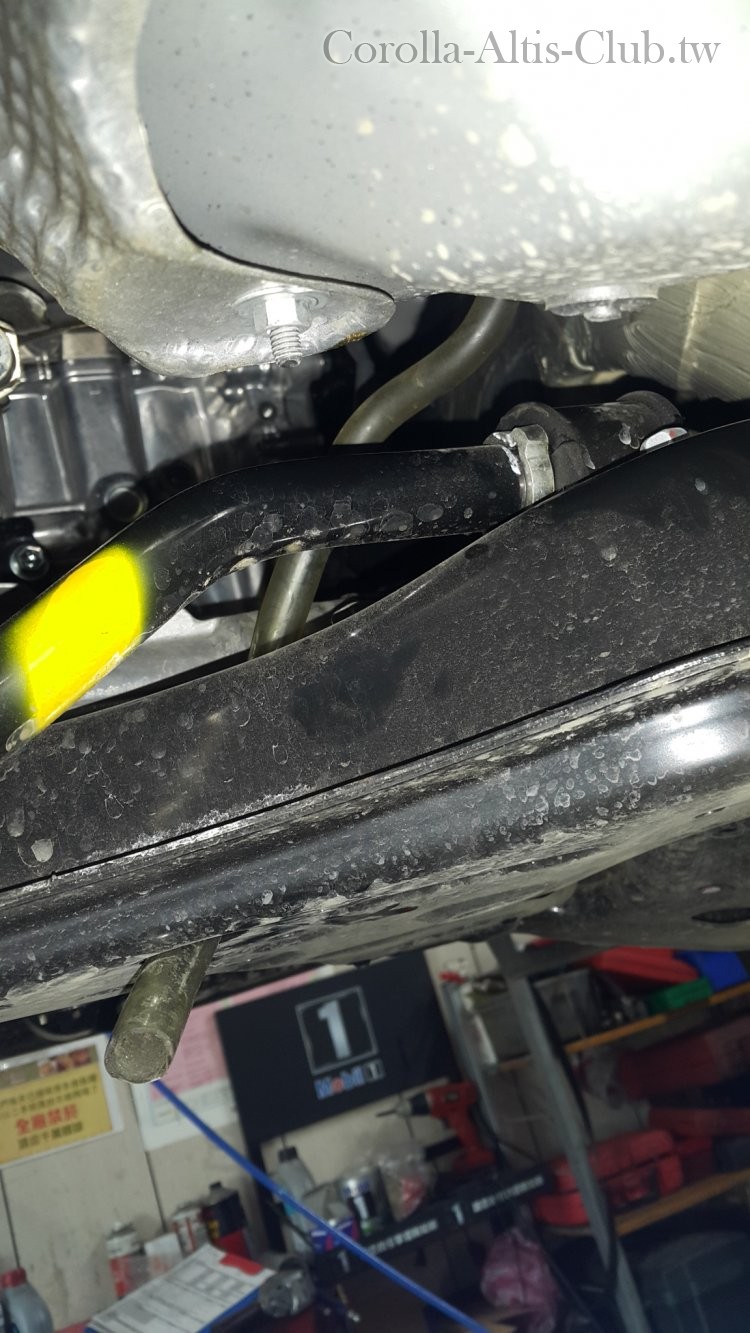

* 加長後就沒事啦
05
05

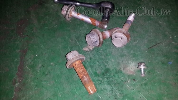

* 鏽蝕的大樑螺絲。
06
06
同學們也可以自行剪一小短,請您的保養廠協助安裝。
管建議使用 家用冷氣排水管,不要太細孔的,不然怕被小石頭卡住,會造成冷氣水回堵。

管子大約是 30CM。 (一般的家用冷氣排水管)
直接接到原廠冷氣管出水口,綁條束線帶,再穿過底盤孔 就可以了。
水就會直接低到地上
