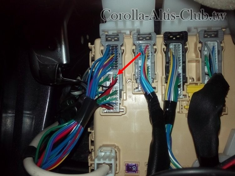

在網上買了一個obd的防盜器有震動偵測功能.但有一線要接喇吧觸發,,可以請問有人知altis喇巴線在那嗎?

如下圖, 紅色箭頭所指即是喇叭線,找到最左邊那個線組插頭(最長的),大約在中間位置, 靠右邊那條淺綠色的線就是喇叭線(在兩條紅色線附近)

這條淺綠色的,是負觸發嗎?

yes, 負觸發
