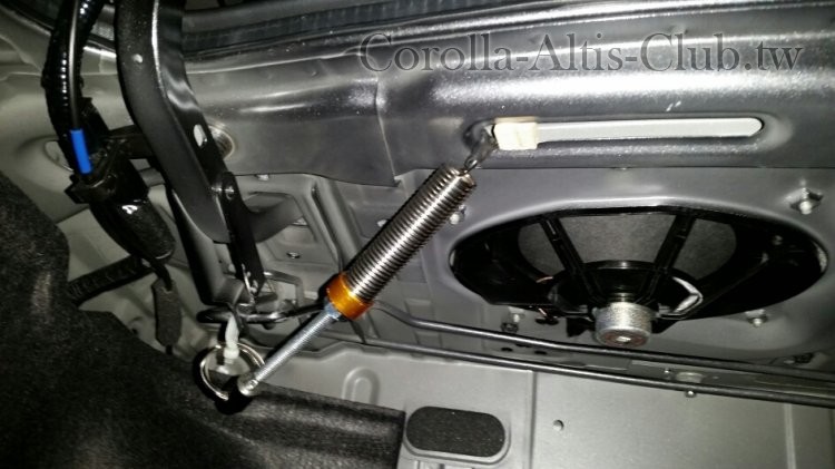

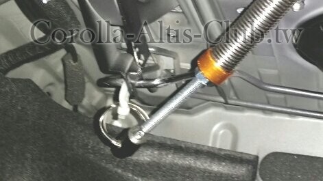

一支就夠了~
內側那一端彈起時會掉落,所以我改使用束帶,彈起時剛剛好,行李箱蓋不會因為彈簧太強而反彈,提供給你參考

抱歉,消息圖片不會傳~
