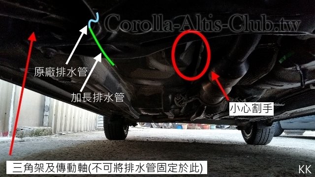

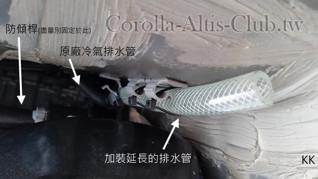

簡易步驟
1.首先準備大約4分孔徑的管子*1(長度約20~30公分)
2.紮線帶*3
3.紮線帶固定座*3(一般是正方形的,家中剛好有別種固定座所以用別種固定座替代)
4.擦拭布或紙*1
5.去漬油*1(擦拭要黏貼紮線帶固定座的車身上)
6.延長那一端,沾一點水比較好穿入原廠管內)
7.膠帶*1(繞圈圈固定原廠與加裝的管子連接處)
8.使用紮線帶固定管子

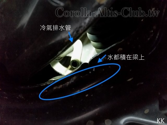

原廠的冷氣排水管,水滴在梁上
原廠的冷氣排水管,水滴在梁上
示意圖
示意圖
