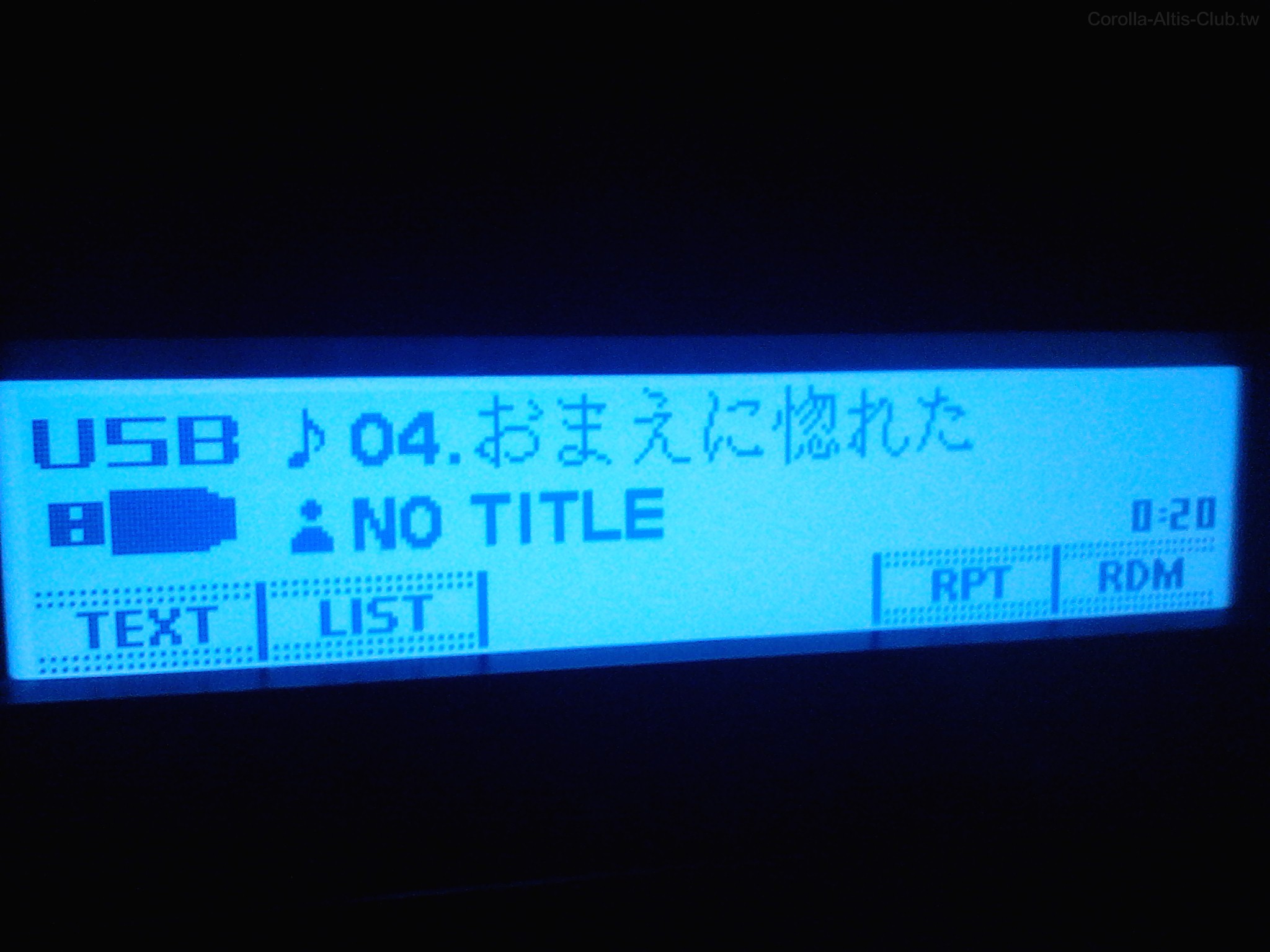

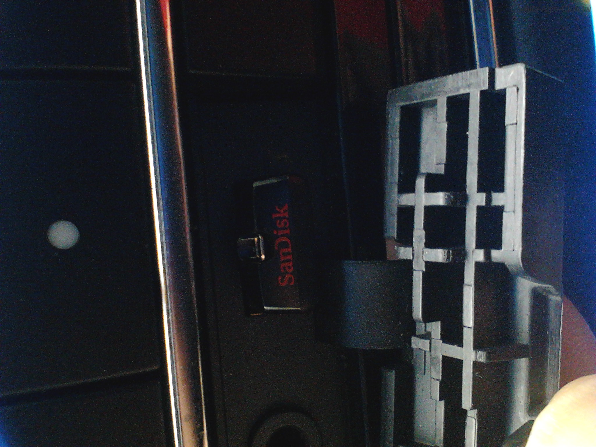

發表於 2014-2-19 12:25 | 顯示全部樓層
本帖最後由 2648000 於 2014-2-19 14:22 編輯
我交車第一天MP3插上去,中文日文都正常顯示和播放才交車的。我是插SanDisk 32G最短的那支,頭好壯壯,不知道64G會怎樣? IMG_20140219_141205.jpg IMG_20140219_141951.jpg
