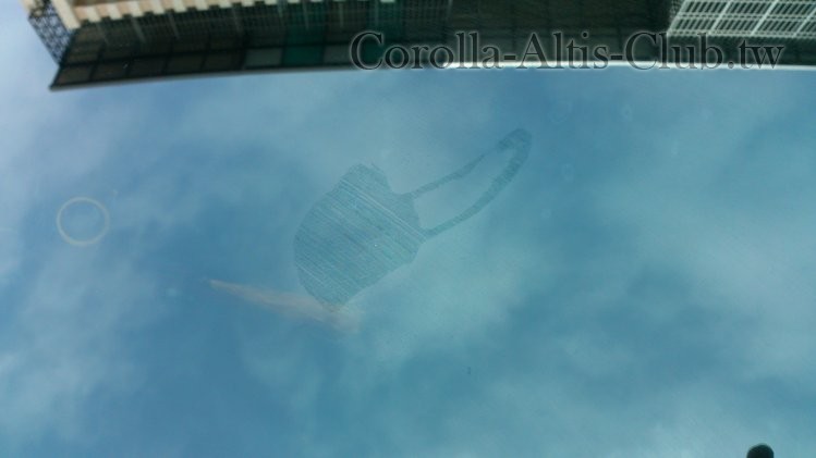

各位大大 小弟在擦玻璃的時候
發現有一塊地方 前擋 外面 擦的時候 有一塊痕跡
但是乾掉有看不見 請問這是什麼 怎麼處理呢  謝謝。

 樓主| 發表於 2015-12-28 00:01 | 顯示全部樓層
小弟有用洗碗精洗過  但是還是痕跡在 只是乾掉又看不見
怎麼這麼奇怪。

發表於 2015-12-28 00:18 | 顯示全部樓層
玻璃有抹鍍膜嗎?如果有有可能沒抹均勻 去油膜後再看有沒有痕跡

 樓主| 發表於 2015-12-28 07:19 | 顯示全部樓層
是原廠剛牽出來兩週的新車,不知道有沒有鍍膜。

發表於 2015-12-28 07:31 | 顯示全部樓層
kailmei 發表於 2015-12-28 07:19
我個人認為是當初原廠要保護新車, 用一些保護貼封住車子時,
撕下來後留下膠帶的殘膠... 因為我姐的車也是這樣~
所以我拿去柏油劑或除膠劑都可以, 沾布擦拭就掉了!
試試看吧~~

發表於 2015-12-28 08:59 | 顯示全部樓層
去柏油或除殘膠的藥劑記得要挑過,不是每一款都適用在玻璃上

 樓主| 發表於 2015-12-28 10:15 | 顯示全部樓層
請問 如果是油墨 洗碗精會洗不掉嗎
我怎麼洗都洗不掉

發表於 2015-12-28 20:57 | 顯示全部樓層
有貼隔熱紙嗎
有可能是加熱處理後的痕跡

發表於 2015-12-28 23:18 | 顯示全部樓層
上面看起來有雨刷刷過痕跡,應該是某種液體乾掉了,你可以用酒精擦拭看看,藥局或五金百貨有售,順便檢查雨刷看看是否沾黏
