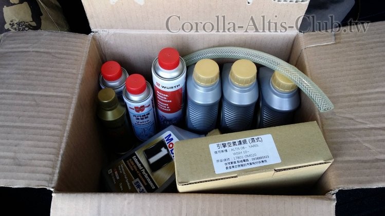

保養前先準備的東西如下:4罐機油 每罐946cc
世茂嚴選 引擎濾網&神奇油精MP4+ (3罐福士引擎油泥清潔&氣門... 此次沒用到)
瓦斯管4分孔徑 30公分 約20元 (冷氣導尿管)
這個月剛好逢新春健檢~ 也就是有25項免費檢查

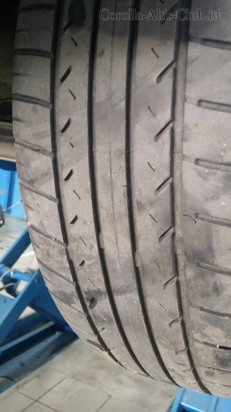

一頂高~技師就說你輪胎要注意了!~ 感覺要沒溝了。
(3.5萬公里原廠胎 且常常讓他叫會這樣也是正常的)

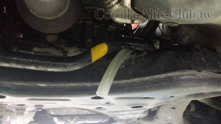

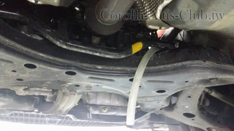

詢問之後,技師可以幫忙安裝導尿管 ~ 不用收費!! 4分管剛好一拜
但有點難上,建議抹點油再插入!
30CM有點長 所以後面就剪掉了 在用束帶綁一下
(這樣以後不用尿尿滴到鞋了)

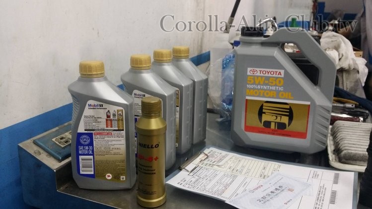

接下來~倒入機油,我是用5W30 美孚1號EP金蓋長效的,因為每罐946cc再補一罐油精根本絕配!~
旁邊那大罐原廠5w50,是用保養卷要退給我的原廠油。
我有自備濾網,詢問技師可不可以幫忙換,是否要收費?不然我就自己換!!
技師人超好的回答:

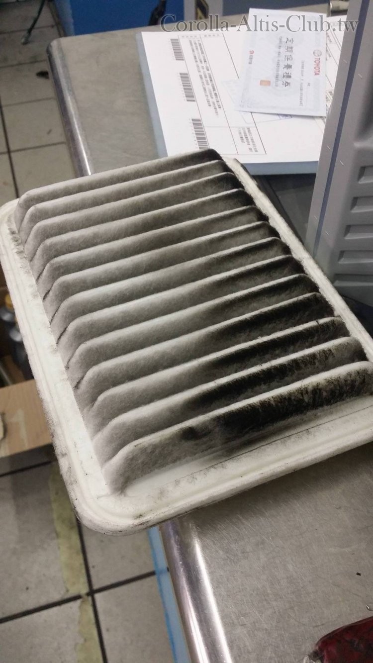

濾網我也要拿起來噴,幫你換順手而已不用錢~
換下來的引擎濾網 會不會太扯.... 上次1.8萬換的 現在3.5萬
別相信原廠2年或4萬公里更換了,太誇張!!!
世茂買一片150元~髒了就換,很便宜又簡單!!

想請問一下冷氣導尿管是?做用是?
325
3194
3194
 樓主| 發表於 2016-1-26 23:21 | 顯示全部樓層
q0929720490 發表於 2016-1-26 23:06
想請問一下冷氣導尿管是?做用是?
避免冷氣的水直接滴到大梁 而延長管路 讓水直接滴在地上!
滴水能穿石~ 冷氣水是否可以穿大梁,沒有 ,久了也會生鏽吧~
