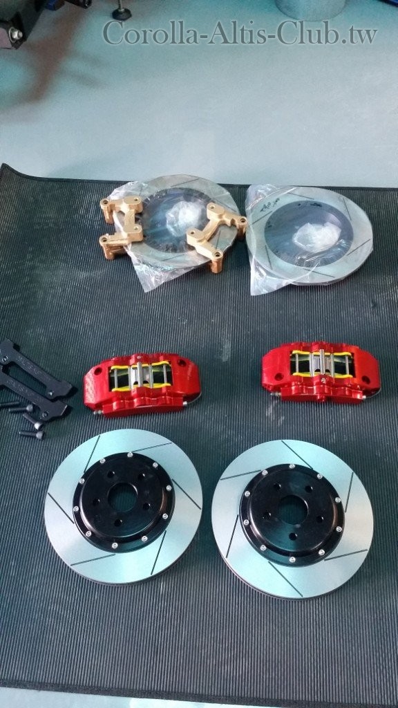

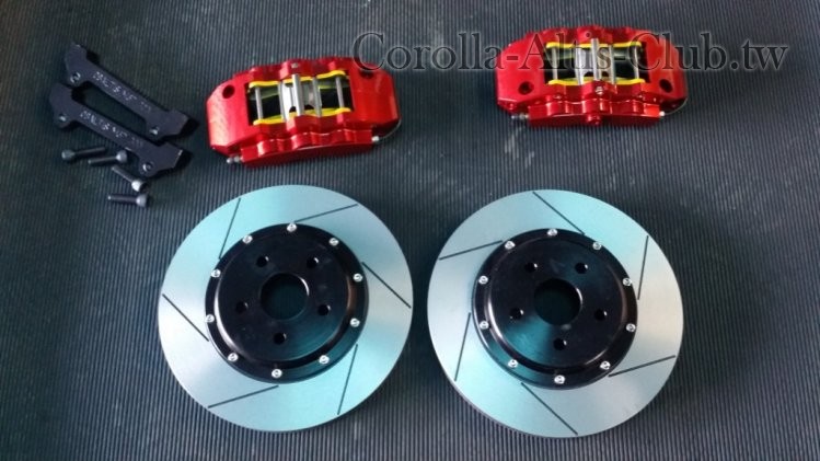

要安裝的商品一字排開
前中六活塞卡鉗+加大碟, 後加大碟+轉接座
我沒有安裝金屬油管... 至於原因大家可以上網查查~ 小弟就不便透漏囉!

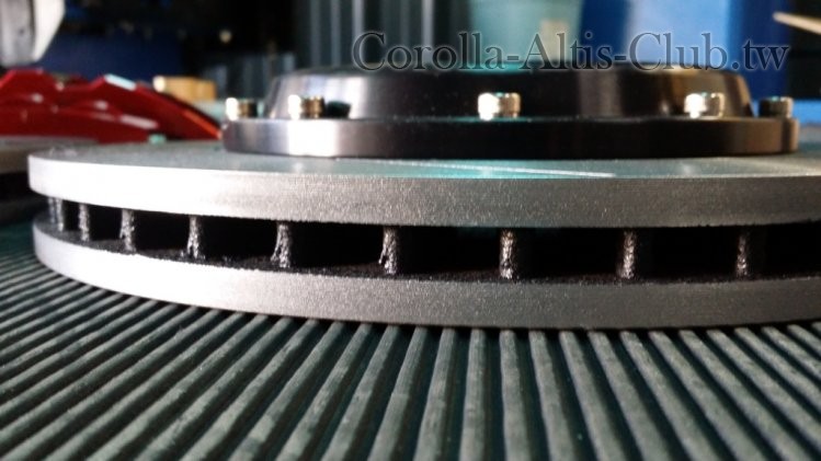

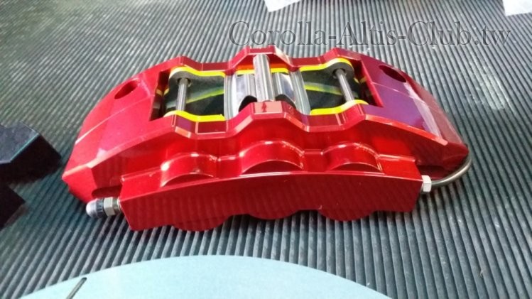

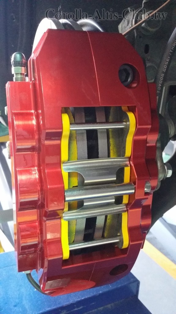

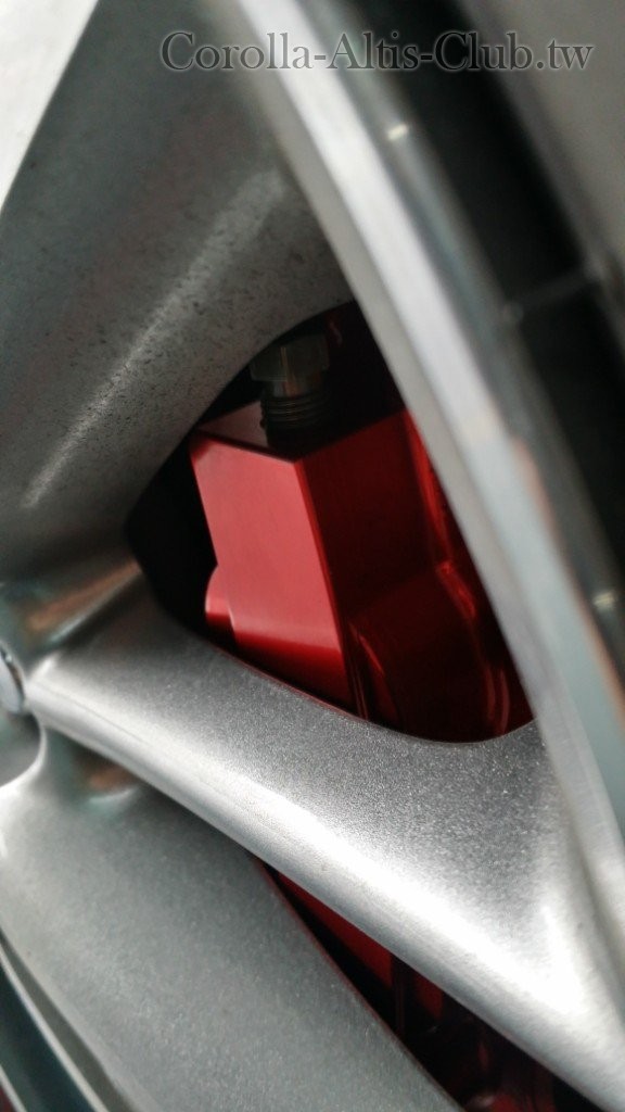

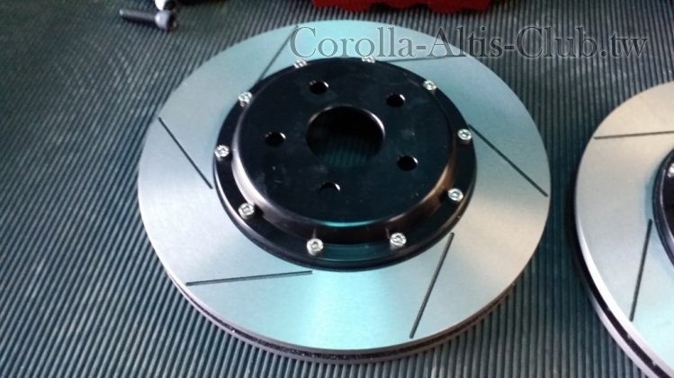

來細看一下各個零件
我選擇的是陽極紅處理, 外面有上耐酸鹼溶劑的金油層

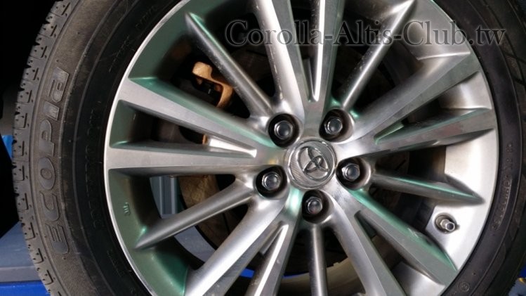

安裝的部分, 前面還算好安裝, 拆下原廠碟盤及卡鉗就能直上了

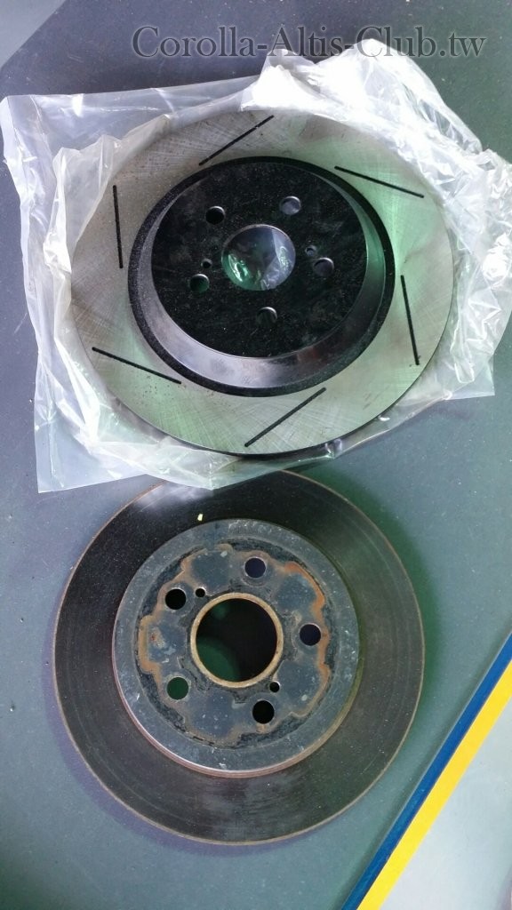

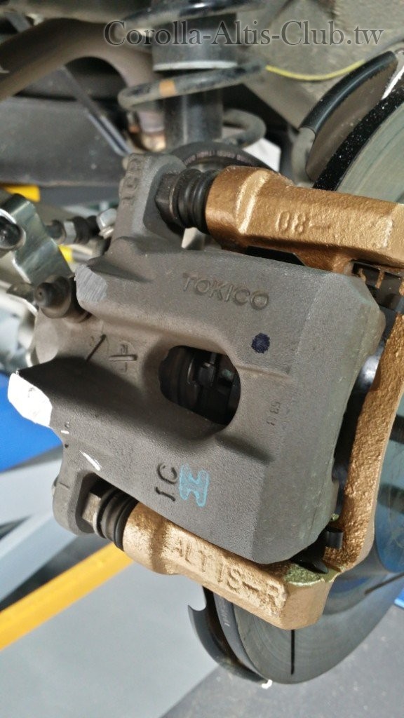

這是拆下的原廠卡鉗及碟盤, 還有要裝上的加大碟

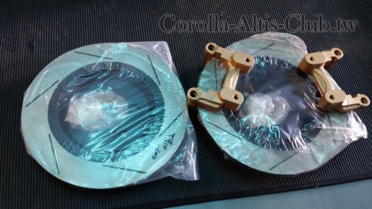

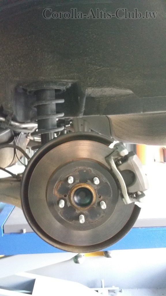

後面就比較麻煩啦~

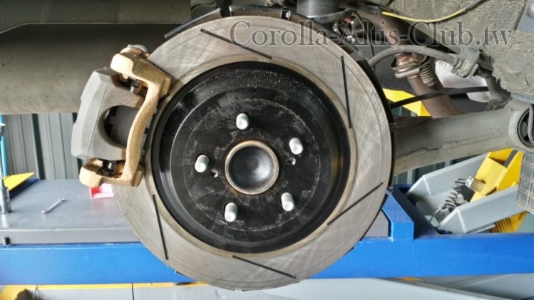

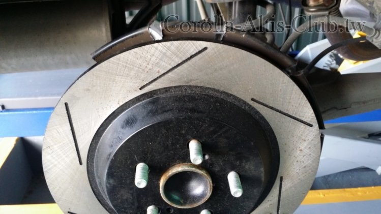

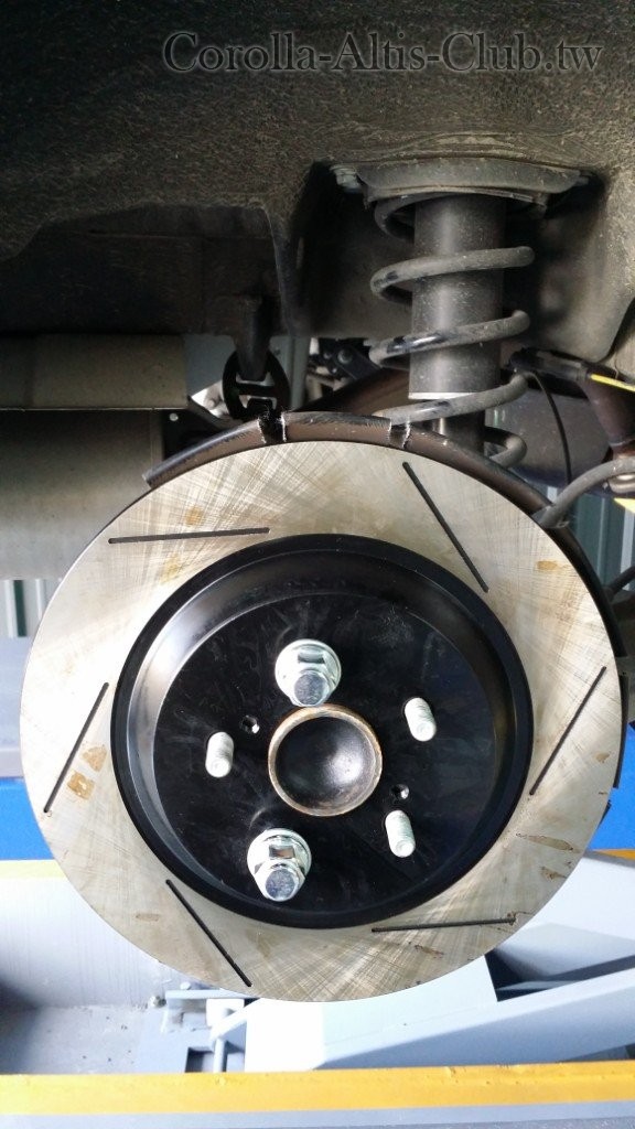

原碟盤後面有的擋板, 要鋸開才能放下加大碟
第一次看到這樣的情況我也嚇了一跳~~ 後來才發現這是正確的工法!
而安裝加大碟要用轉接座, 這樣才裝得上去~
原來的樣子
鋸開裝上加大碟的樣子

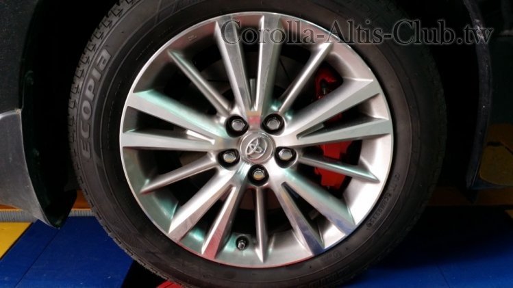

這邊裝好後, 就是要裝回輪框看看會不會磨到了!!
而因為我是16吋原廠框, 所以有磨到的可能性... 若是17吋就不會了...
所幸前輪裝上測試剛剛好一敗!! 差一張信用卡的厚度距離而已~ 過關!
但後輪就沒這麼幸運啦...
裝上後, 原廠卡鉗會磨到框... 所以只好出動砂輪機磨掉卡鉗的一部分!!
注意看左邊有被磨掉角角

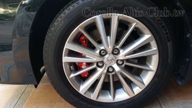

終於前後輪都順利裝上囉!
接下來就是出去測試跑看看~~ 當天在店家測試是沒有異音, 讚!
後續的部分就是磨合, 把碟盤磨得亮晶晶就是讚的啦~~

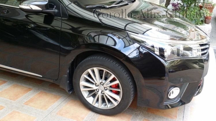

來看看整體的感覺吧~
後來虛榮心作祟... 請老闆貼上Brembo的貼紙...
跟我姐夫的S+兄弟車一起出遊!
