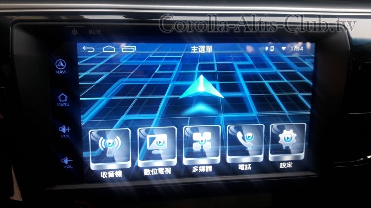

懇請各位車友們幫幫忙
我想解除車仕美9吋導航機的手煞車安全設定不知道要如何解除
可以教導一下嗎?
問原廠他們說機子太新了無法破解,害我滿頭問號??
105年九吋車仕美導航機
105年九吋車仕美導航機
 樓主| 發表於 2016-5-3 08:49 | 顯示全部樓層
感謝各位車友的幫忙,順利解除
統整後如下:
分兩部分
GPS:於GPS畫面→按右(電話輸入)→1117即可解除GPS行進中設定問題
電視:於設定中→一般設定→輸入9020即可解除手煞設定

發表於 2016-5-2 22:02 | 顯示全部樓層
試試看進入一般設定密碼9020確認解除手煞車

發表於 2016-9-26 09:29 | 顯示全部樓層
數位電視手煞車設定解除=密碼1234
導航解除設定=密碼1117
