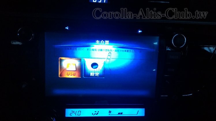

請教一下各位大大,小弟是使用原廠車美仕9吋影音主插上USB隨身碟聽音樂,但是每次熄火後重新開主機,都會跳到如下圖的地方,都不能從關機前的地方開始聽。這是哪裡出問題?還是我操作上有問題?請大家幫忙解惑一下囉~謝謝

 樓主| 發表於 2016-6-3 09:07 | 顯示全部樓層
mpspplkk 發表於 2016-6-1 13:46
1.資料夾檔名過長  或是2.資料夾太多層 或是
3.有時候習慣把螢幕關掉也會這樣
謝謝大大,把資料夾名稱改短後,果然正常了。

發表於 2016-6-1 13:46 | 顯示全部樓層
本帖最後由 mpspplkk 於 2016-6-1 13:47 編輯
3.有時候習慣把螢幕關掉也會這樣
以上是我用9吋聽USB音樂的心得

 樓主| 發表於 2016-6-2 09:10 | 顯示全部樓層
3.有時候習慣把螢幕關掉也會這樣
謝謝大大,今天來改一下資料夾試看看。

發表於 2019-12-5 02:43 | 顯示全部樓層
本帖最後由 VODKA是好物 於 2019-12-9 00:48 編輯
抱歉  挖舊文起來
如果是
以同一支隨身碟  檔案內容不變
在購車後前3年 熄火後  下次啟動會繼續播放
在一次的回原廠更新導航地圖後(不確定是不是只有更新導航)
就變成跟樓主一樣的問題了(看外型 應該是跟樓主同主機)
有測試過 熄火後過沒1分鐘後發動 是會繼續播放下去
有大大遇過這種問題嗎?   謝謝
明天再測試資料夾名稱改短    謝謝
改短之後 還是一樣不行
資料夾名稱 改純英文 不超過10字元
檔案也都改成 純數字  不超過2字元
一樣會跳到USB選單那邊就不動了
會是版本問題嗎?
388
388
發表於 2020-5-4 20:21 | 顯示全部樓層
這個有解決辦法嗎,上述方案都試過,以前都正常,現在啟動時都跳到主畫面不會自動播放
