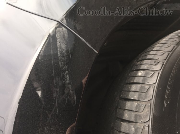

請教各位大大們,如圖像這樣的擦傷該如何補救呢?

粗臘+細臘即可推掉

粗臘+細臘可以讓擦痕比較不明顯

用細臘推推看,或者找細切削的美容臘試試,你用粗臘只會更慘而且金油層會霧掉。

這是吃到別人的漆,您車本身無掉漆,建議先使用粗臘,其功能就是研磨,但要看技術,稍微研磨打亮在用細臘您車子的擦傷就處理好囉,如果技術不好就會把漆打薄。

去給美容的用看看應該就可以起來了!

瞭解!大大可是我怕自己用會更糟!哈哈哈,所以不太敢用粗蠟

先打粗蠟嗎?金油會不會掉了

好的,一般在打的臘算細蠟忙
