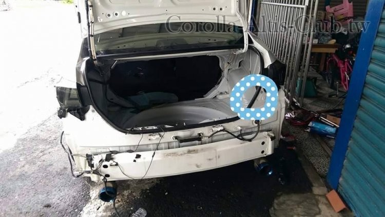

後保桿兩顆螺絲,裡面次是塑膠螺母,如下面的圖

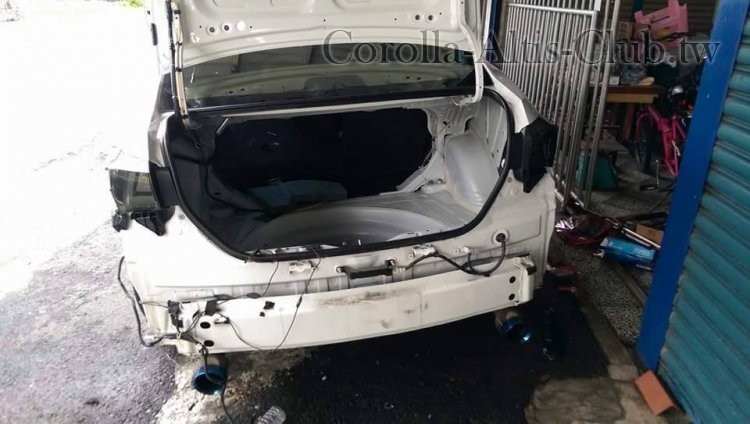

保桿拆下.
保桿拆下.

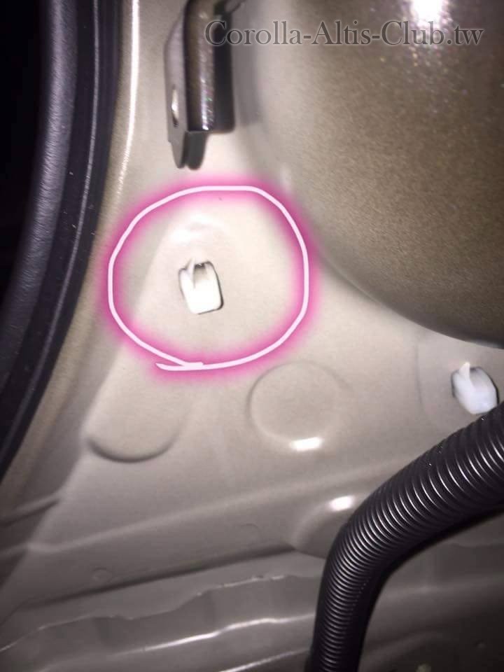

畫圈的地方有塑膠螺母,不是因為螺絲鎖到塑膠螺母破掉而漏唷~是從塑膠螺母周圍間隙流進去的,如下圖 ... ...

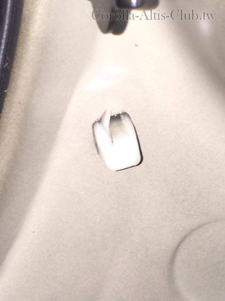

這是裡面拍的從他的4周圍漏進去得 不是因為塑膠螺母所壞唷
