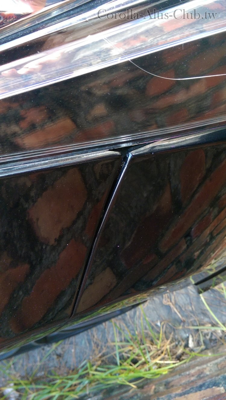

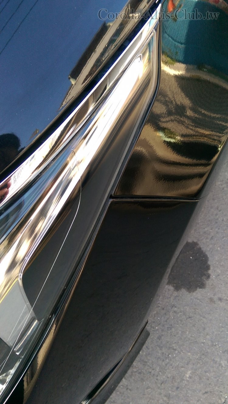

各位大大。想請問一下,我副駕駛座的前保桿接縫處是開開的。像圖片這樣,↓↓正常版       ↓↓↓副駛凸起版
車行說,正常的,開久了都會開開。這台車10/9才開始開。因為是買2手的,無事故。2015年的車。10/10回車行裝大包有請師傅稍微幫我看一下,拆開內側有像補過的痕跡。還有貼一小塊紅色的雙面膠。車行給我的回覆是"可能原廠在裝的時候就弄壞了"想問各位大大,裝大包需要拆到這一塊??

如果裡面沒問題那個用手壓就可以進去了,一定有撞到導致裡面的卡榫壞了卡不住,我自己的車就是這樣的情況

因為是買2手的,無事故
你怎麼能確定100%無事故呢?
買二手車就像賭博 , 賭輸的機率很大
一般外廠的大包都是用黏+鎖的上去
並不會拆到這塊板吧

我一手新車, 自己顧車到現在, 沒任何事故
但我副駕邊也是這樣微微開開的, 駕駛座這邊就沒事情
感覺這是通病~
 樓主| 發表於 2016-10-25 15:15 | 顯示全部樓層
我也是駕駛座沒事。
