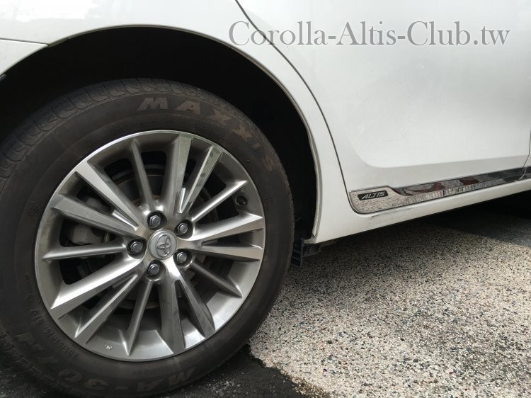

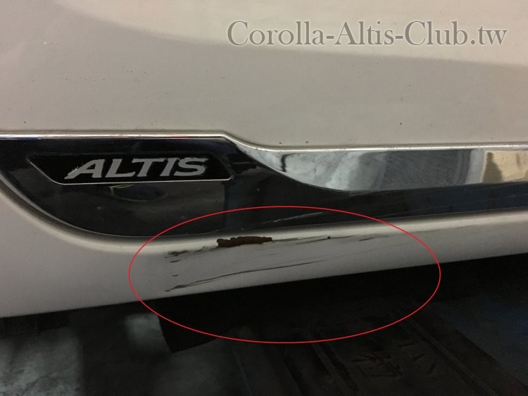

想請問大家,這給原廠烤漆的話,用什麼方法對車子比較好呢?,有凹痕了...
如:強調不要補土,不可用火燒....之類

發表於 2016-11-13 14:55 | 顯示全部樓層
這個位置可以考慮用局部烤漆的方式處理
凹陷加生銹,基本上都是要先板金
板金時不可能拉到完全平整,只能拉到95~98%左右平整
接下來就要使用補土,補平在磨平才能得到平整的表面後才上色漆
所以要他不能補土,不就是叫他直接噴漆上去了,如果表面不平整,你也別客訴喔!!
目前的烤漆都是用紅外線燈去烘烤,不太有人用直接火烤
車子送鈑烤,提醒他"遮蔽"要做好即可

發表於 2016-11-13 18:19 | 顯示全部樓層
這個位置沒辦法用鈑金還原拉拔拉回的,不用補土的話根本沒其他方式整平,堅持不補土可能要請車行電焊燒一片鐵皮上去再研磨到平順吧!

發表於 2016-11-14 16:22 | 顯示全部樓層
遮蔽"是指不該噴到的地方都要覆蓋,因為補土研磨及烤漆會產生粉塵。
看這照片應該是烤漆牛腿到戶定這區域。
鈑烤一定會用到補土。
