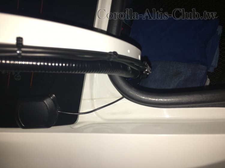

請問有沒有哪位前輩安裝過 AR-50 外接 GPS 天線的,前陣子把前檔隔熱紙更換為透光率較高的型號後, GPS 訊號變得比較會跳,上網看到這一組加強訊號的解決方案。但是由於點煙器插座已經被後視鏡型行車紀錄器佔用,如果要加裝這個是不是就得要另外接線才能處理?一接二或是一接三的那種插座實在看起來很不安全又不美觀,有沒有其他的接線方式?

加裝的點煙座可以藏在中控台下方基座裡(裡面空間還算大),在看你的線要從哪個方向拉出來,隱藏感十足。

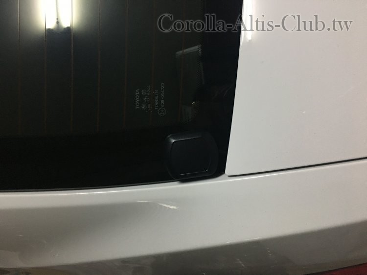

位置我是這麼裝,供參考。
