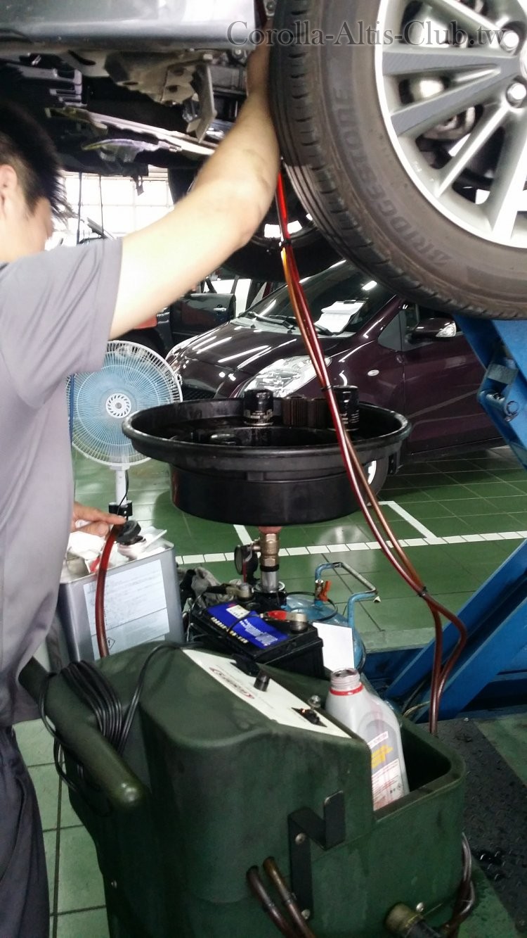

更換變速箱油 有兩種方式
第一種比較簡單就是漏多少出來加多少進去 不拆油底殼!
第二種方式 就是有拆油底殼! 一樣漏多少出來加多少進去!
兩者差在,有拆油底殼能換的變速箱油量會比較多,大約4公升以上!!而直接漏的差不多是2公升附近!!
而我們的變速箱油大約7.5公升~ 所以有拆殼的能換得比較多喲!
工資的話 有拆油底殼費用較高 需要耗材~ 沒拆的工資跟換機油差不多價錢!

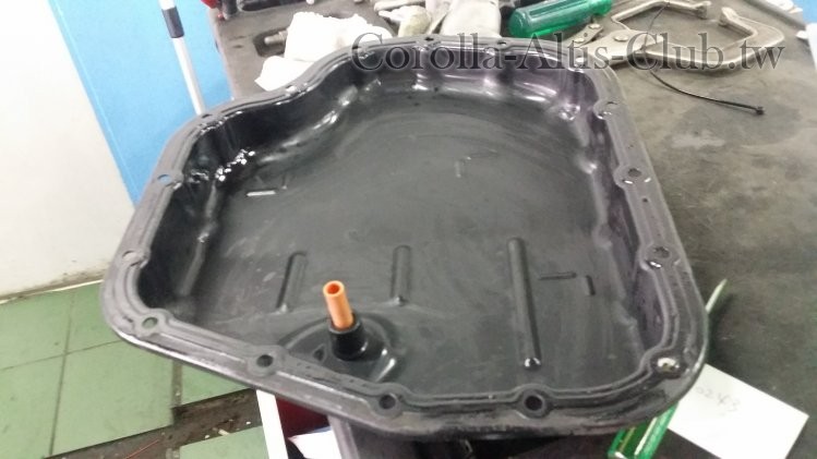

原廠原先報價6千 一問之下才知道 變速箱如果有拆油底殼都會建議連濾網一起更換掉 但濾網原廠報價是
2680元!!
太貴了所以我沒有要換濾網,原廠手冊寫8萬公里檢查OR更換。 我都提早換了應該還好,等下次11萬公里再換濾網。
主要更換項目:機油 變速箱油 空氣濾網 冷氣濾網!
更換變速箱油必須等油冷卻後再進行更換!!!
所以小弟我早上開去保養廠放冷 下午再去保養廠看施工!
有交代專員 我人到才可以進行保養動作!

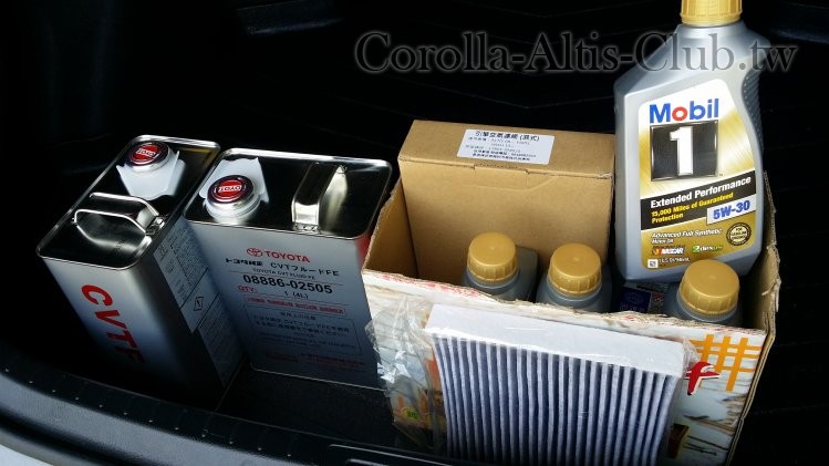

1.自備材料(機油 變速箱油 冷氣&空氣濾網

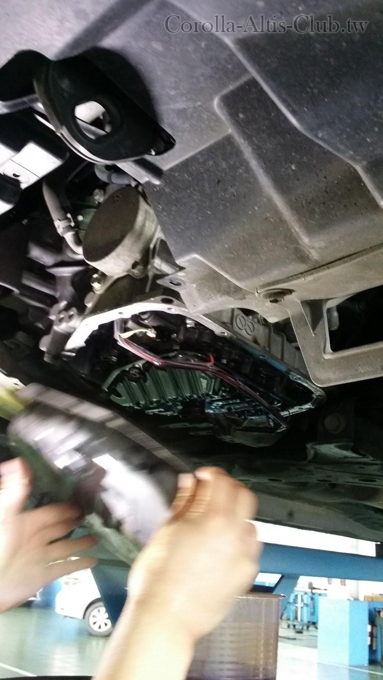

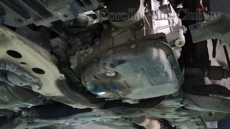

2.變速箱油底殼洩油
3.拆油底殼&清潔

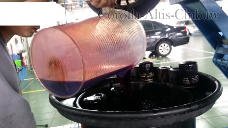

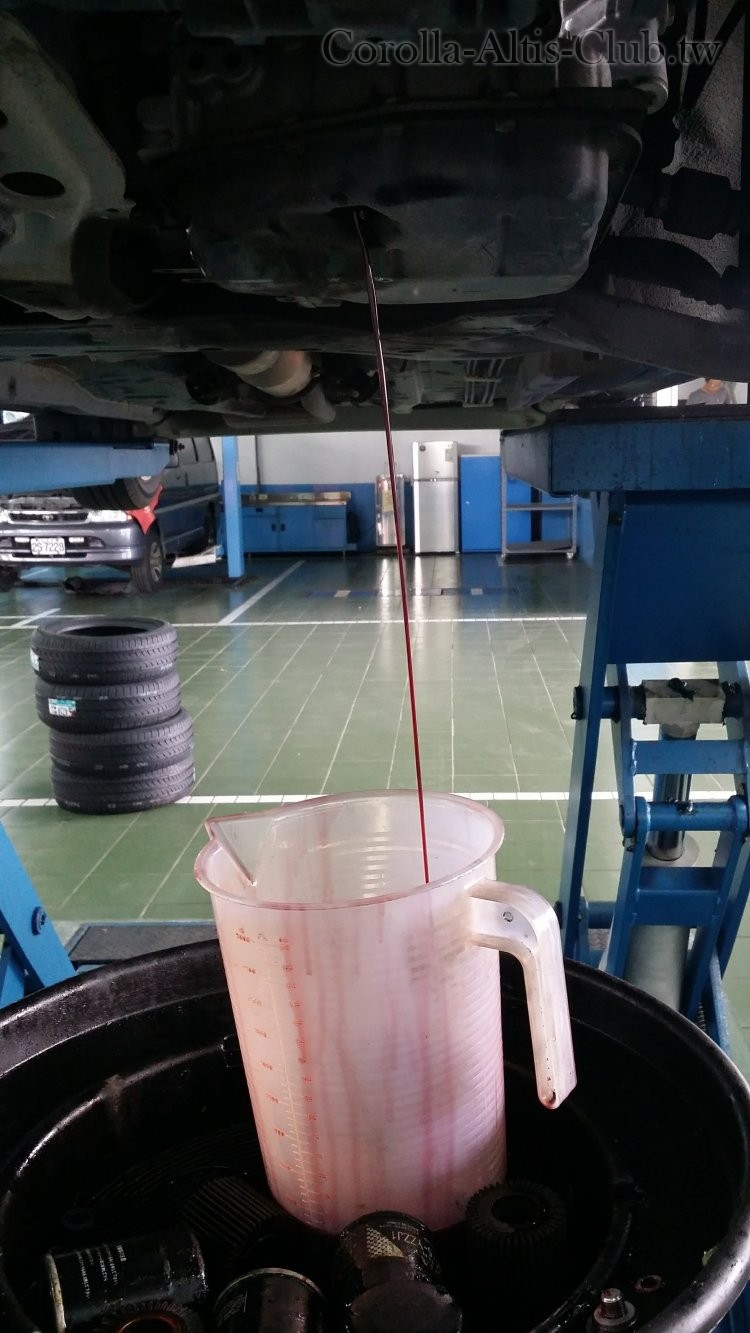

4.量杯看洩出多少量再補多少進去&添加變速箱油 (漏出來的變速箱油 感覺有點髒!
變速箱油鐵罐 一罐4公升 所以一定要帶兩罐比較安全!

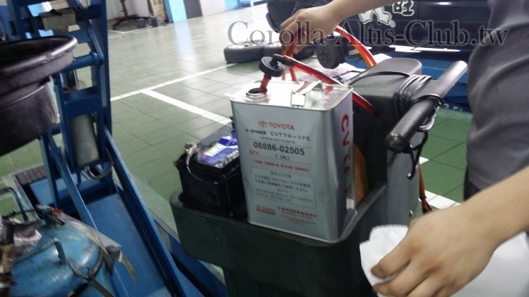

 樓主| 發表於 2016-11-24 20:20 | 顯示全部樓層
p800 發表於 2016-11-24 18:53
請問一下 原廠CVT變速箱油應該不貴~ 也不是每萬就要換的~
自備CVT的油品 如何證明這油品是來自 日本豐田認 ...
沒辦法證明,縱使我帶的是日本豐田的變速箱油 原廠也不認可!
只能自己看哪個油商買的購入證明或發票留底!
技師添加時全程錄影拍照留底 證明確實是加了這罐油!
然後接代打工單的時候 備註自備變速箱油 及使用哪一支油 番號是多少!
當然即使這ˋ樣做也不能確保變速箱出問題後原廠就會負責!!(會有爭議
怕煩麻的就乖乖用原廠那支!!
