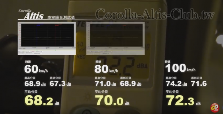

GO車誌實測11代噪音值80km/h是70dB
我裝完環景後11.5代竟然是80db
如果知道這樣我就不裝了....什麼鬼

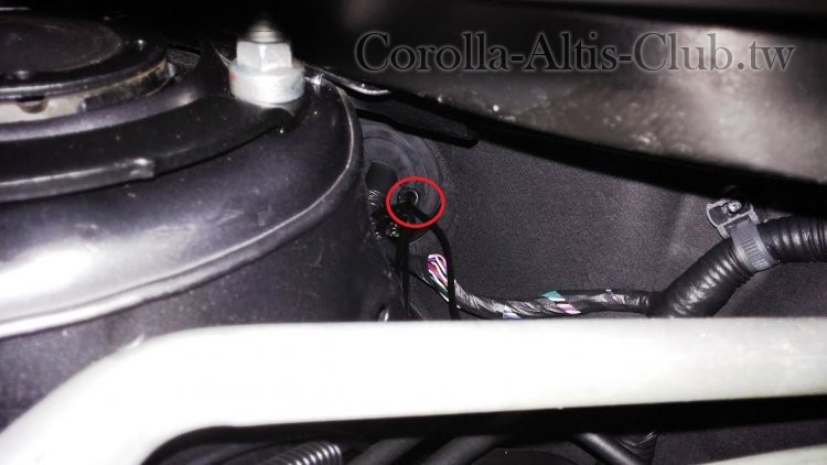

能請問一下"前鏡頭"走線方式嗎?
是否跟我下篇圖片一樣走原廠原有的管道進入

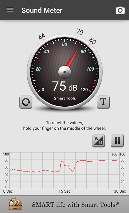

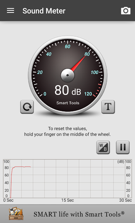

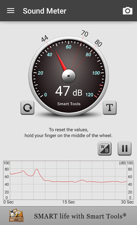

沒發動引擎
發動引擎後
這還沒開始行駛就這樣了Orz
我仔細聽發現引擎運轉的聲音直接傳到車室.....可是安裝前鏡頭的時候也只有把線從原有線路相同的孔穿入而已,也沒看到動到其他地方
行駛於快速道路儀表80KM/H
現在還是找不到到底是哪裡漏音.....
