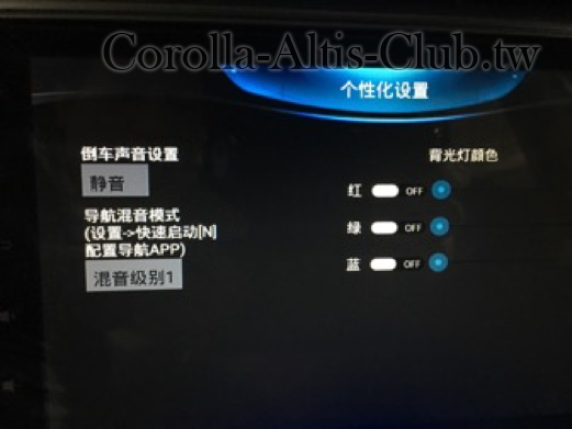

4. 個性化設置
搞不懂,(1)導航混音模式1,2,3,4,5分別代表的是什麼?(2)設置->快速啟動[N]配置導航APP 指的是設定冷開機啟動的導航軟體嗎?可不可以指定冷開機啟動的程式?
(註) 這點已經寫信去問鑫雅集,待鑫雅集回覆

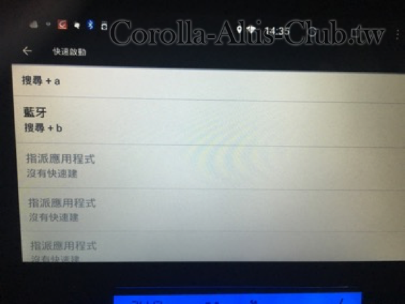

更新一下,方向盤設定
依使用手冊說明,完成方向盤學習後請點擊設置再點擊快速啟動....... 設置 A:AUX M:MP3 B:Bluetooth R:Radio。
經測試,僅會切換「設置」->「快速啟動」設定中的 B 和 R。B 和 R 可以設定任何程式,會切換。A 和 M 不管設定什麼程式都不能切換
1. 按一下 MODE 切到 B
2. 再按一下 MODE 切到 R
3. 再按一下 MODE 無反應
4. 再按一下 MODE 無反應
5. 再按一下 MODE切到 B (依此 1 – 4 循環)

在「設置」->「快速啟動」的選項「N」設定自行安裝的導航軟體 Papago,開機會自動啟動。
