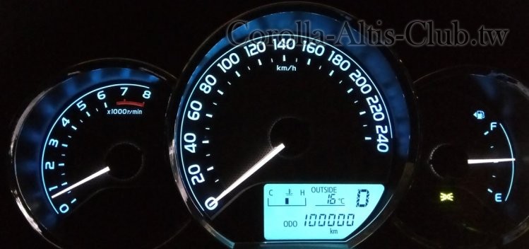

2013年12月牽車,剛好滿三年,行駛里程來到100k

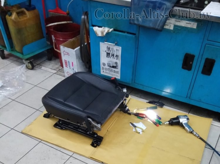

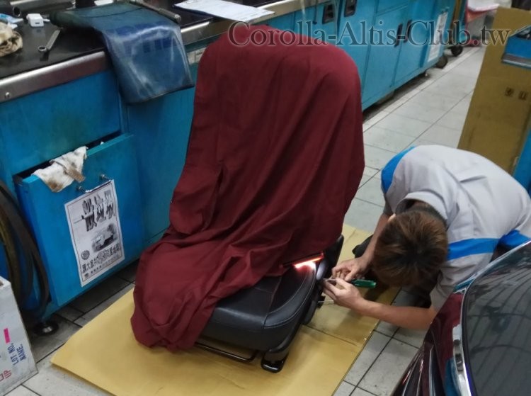

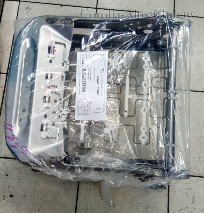

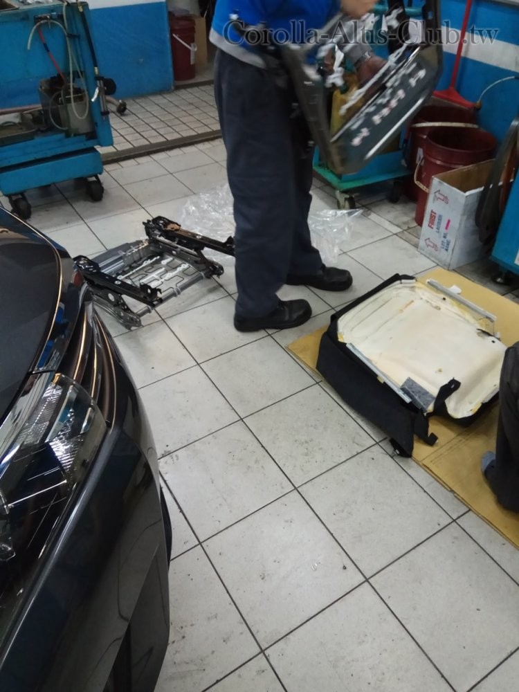

這次保養時反應駕駛座椅在起步踩油門或踩煞車時會發出異音
因現場沒有料件,要等料件到再通知更換
更換之前接待陪同一起上路,用手機錄影異音的狀況

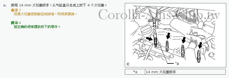

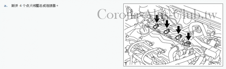

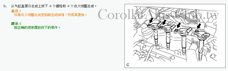

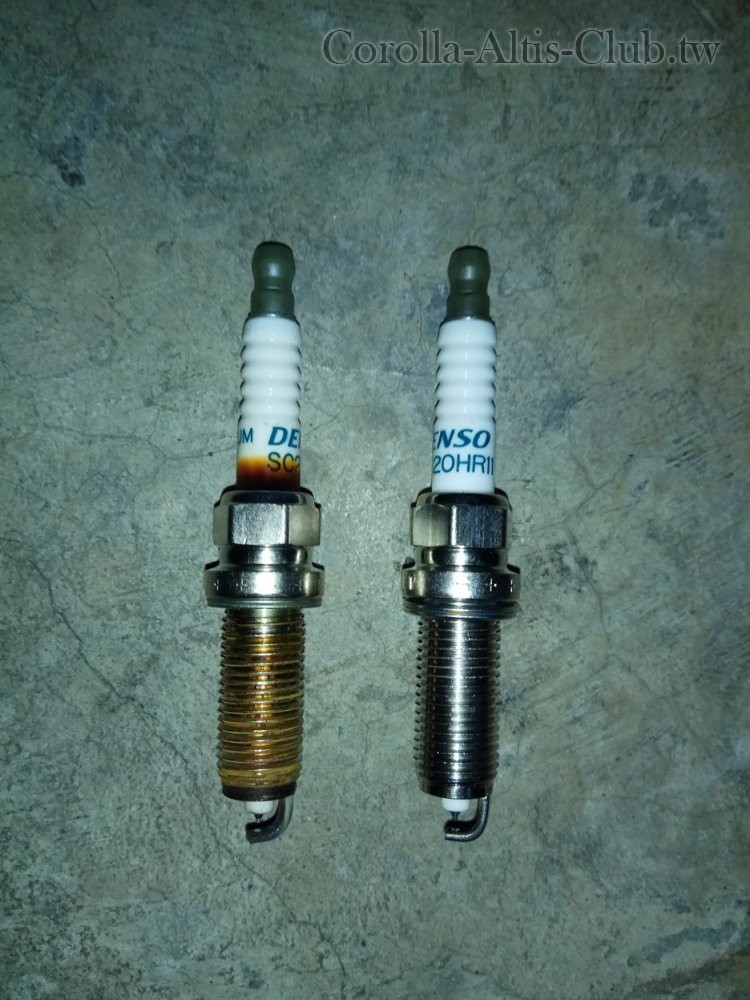

手冊寫火星塞十萬要換,自行買來更換
有問原廠報價一顆是 610元
換下來的新舊火星塞對比,狀況還不錯,似乎可以用更久

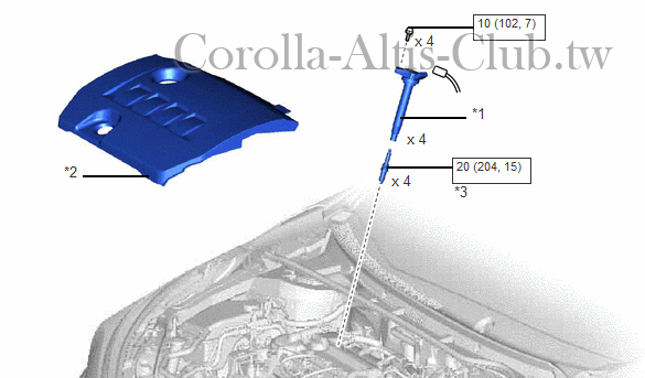

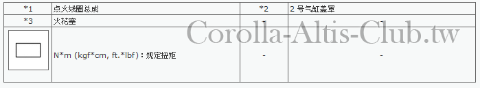

換火星塞不難,有機會大家可以試試看,下面有說明
我是一顆一顆換,免得雜物掉進去
沒有扭力扳手的話,就用手鎖緊後,再鎖1/4~1/2圈

請教大哥
你附上的拆火星塞的圖解,是從何下載的,
是否可以告之
因為我再找其點火系統的圖解
感恩!

發表於 2016-12-29 22:28 | 顯示全部樓層
因現場沒有料件,要等料件到再通知更換
版大是怎麼跟原廠反映的啊?我怎麼反映原廠椅子的異音就是跳過!!
110
2462
2462
發表於 2016-12-29 22:32 | 顯示全部樓層
我的座椅也會有聲音說,印象中急煞的時候發生過兩次,感覺像是滑軌沒有滑到定位,然後急煞的時候才向前滑到定位,有點被嚇到,想說很少會再調整座椅位置也就不是太在意。
你們的聲音也是這種情況嗎?
