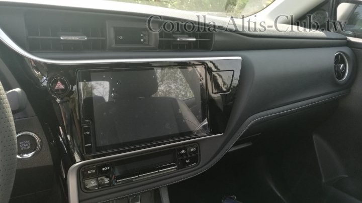

請問各位大大……我11代altis 可以裝目前最新的11.5代 9吋Garmin主機嗎? mobile01-ccdba9777e5b96225a21413af78414ad.jpg

發表於 2016-12-31 19:40 | 顯示全部樓層
看來應該是不行,故障燈的大小不同,溫控的也是
899
6362
6362
發表於 2016-12-31 19:52 | 顯示全部樓層
應該是不行+1  因為它必須跟外框搭  11代跟11.5代不太一樣
而且駐車警示開關  造型(圓形vs方形)跟位置也不同

Garmin有出9 吋?等好久說,結果還是不能裝…

發表於 2016-12-31 22:12 | 顯示全部樓層
2016 10月中後都是配10吋吧?
(小改11.5代)

今天家裡才交一台11.5代……是9吋的garmin…不確定有沒有10吋的

發表於 2016-12-31 23:29 | 顯示全部樓層
p800 發表於 2016-12-31 22:12
2016 10月中後都是配10吋吧?
(小改11.5代)
小弟11月底交車
11.5代都是配9吋,沒有10吋
