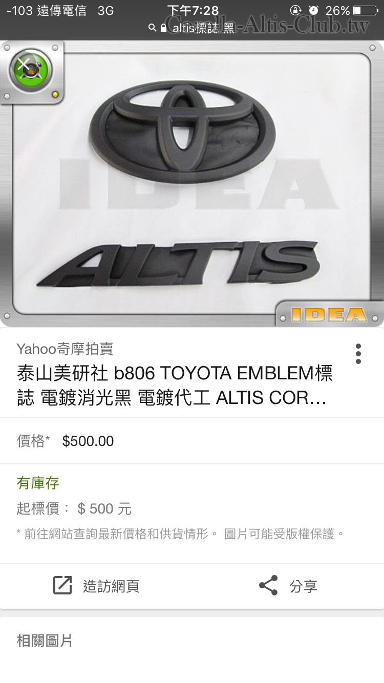

最近想拆前後 logo 有什麼方法拆比較好
我想噴成霧面黑 請問用鐵樂事可以嗎
噴之前需要先用細砂紙磨嗎
請問各位有圖有照片分享嗎
想用如照片這樣

發表於 2017-1-3 00:01 | 顯示全部樓層
買現成的不是比較快嗎

發表於 2017-1-3 11:51 | 顯示全部樓層
買現成的不是比較快嗎  +1
至於要拆的話
我是用刮牌器尻下來
先用手用力把車標拉起來一點縫
讓刮牌器插的進去
然後就慢慢尻下來嚕
大力拉一點沒關係
車標後面都有背膠~不會刮傷烤漆的
最後再用3M那罐除柏油的擦一擦就ok了

發表於 2017-1-3 16:28 | 顯示全部樓層
買現成的比較好,用噴的久了會掉漆。
