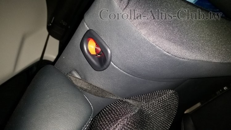

請問後座6/4分離椅背按鈕如何跳回原位。麻煩各位了。 20170102_171939.jpg

椅子歸位不就可以了嗎?? 還是歸位後也彈不回來?

兩邊推回去都不行,還是力道不夠?
正常是推回去就會彈起來嗎?
謝謝。

我也有一樣的問題,64分離,4的那邊沒問題,6的那邊一樣無法正常回彈,需要等待一陣子按鈕才會自己回彈。

我之前也有過這個問題.一邊正常.一邊無法回彈.回原廠檢查.原廠測試後把孔洞裡的貼紙撕掉就正常了

有貼紙的那邊過一天就會自己回彈,駕駛座後那個沒貼紙依然卡住。
