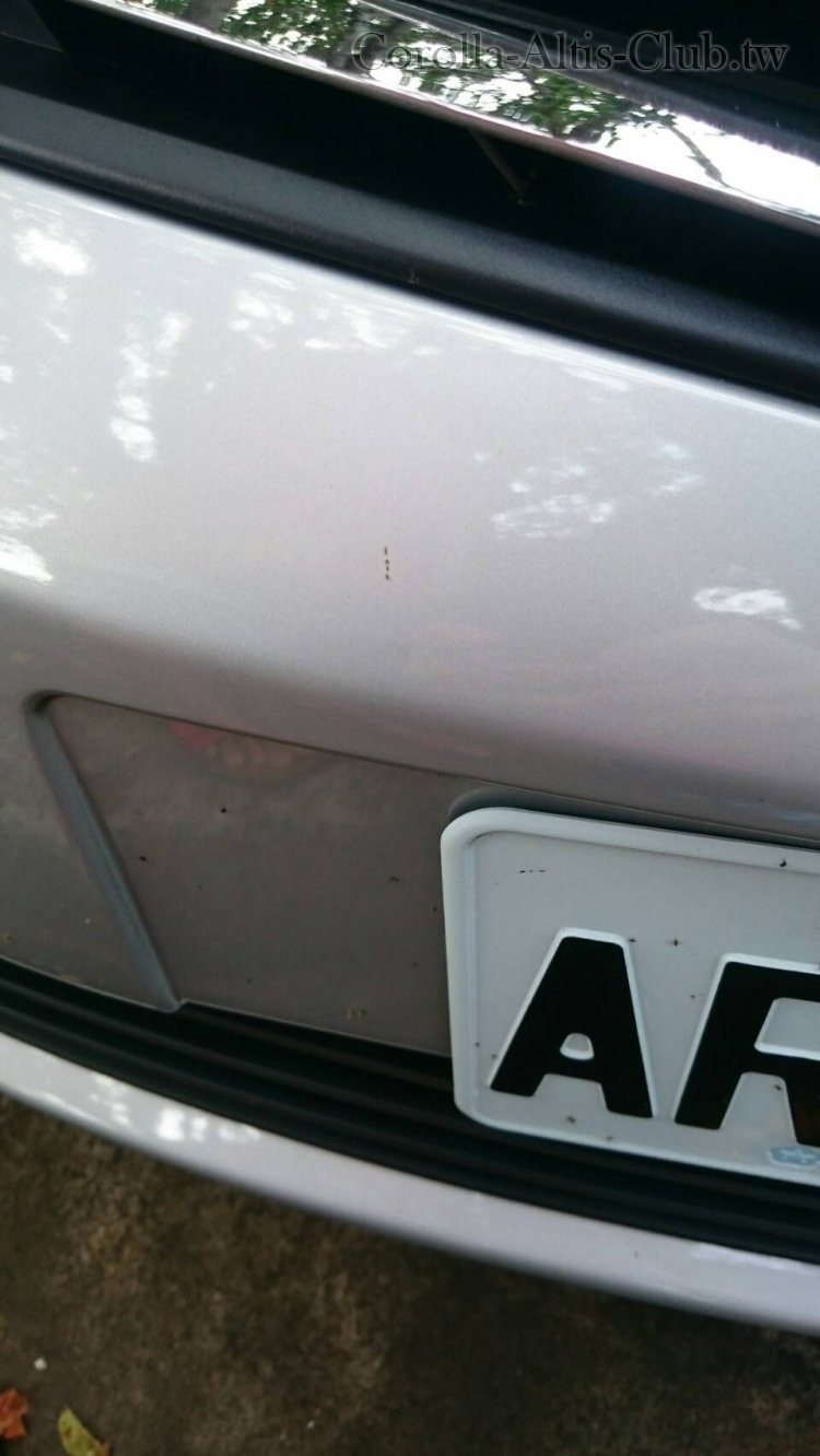

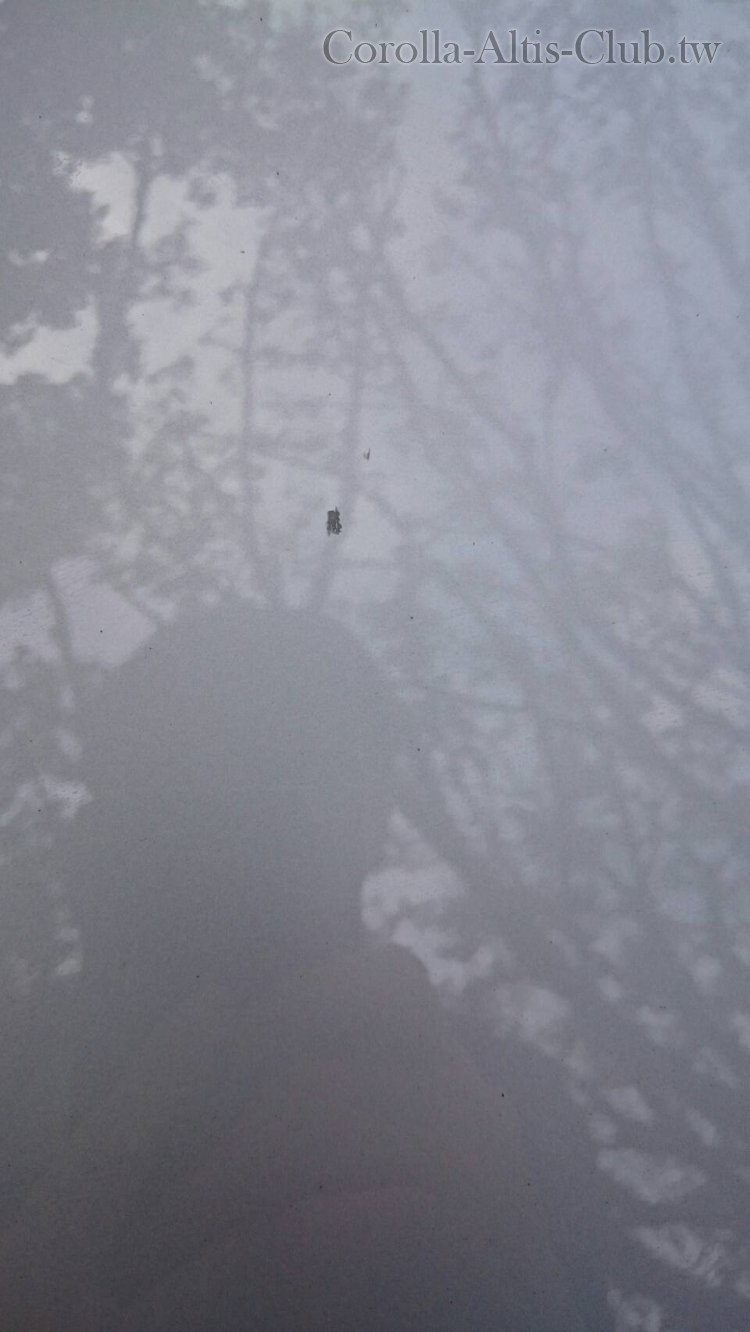

小弟於十一月底剛好遷了新車
前幾個禮拜開高速公路的回程上被小碎石擊中
請問該怎麼判斷這只是傷到"色漆面",用補漆筆補即可?
還是有傷到"表面防鏽層"或"電解鍍鋅防鏽層"?
謝謝

發表於 2017-1-6 22:19 | 顯示全部樓層
點漆後再補金油
等金油乾了再用2000號水砂紙磨平
再用G3粗臘打亮即可 就完全看不見
71
71
 樓主| 發表於 2017-1-9 11:25 | 顯示全部樓層
sky003407 發表於 2017-1-6 22:19
點漆後再補金油
等金油乾了再用2000號水砂紙磨平
再用G3粗臘打亮即可 就完全看不見 ...
感謝大大的分享~~
我這邊會先試試大大的方法~~
有結果會再上傳分享結果~~
