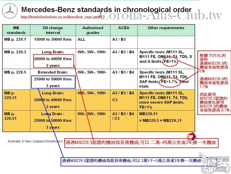

相信這種文章各位也看多  但是同樣是原廠  確有兩種說法(5000km or 10000km /保養)  在此小弟只是想要統計一下  當然各位大大也可以打下自己的意見~ 請勿筆戰  不要傷了家族各位的和氣~  首先小弟先說自已的想法 小弟是偏好10000km一次的(操駕不再此範圍)  個人認為現在機油及引擎科技的進步  所以能延長里程更換  在此小弟所使用的機油是mobil 1 金瓶(有mb229.3認證)  而且benz車有許多是渦輪車  機油還需要替渦輪降溫(渦輪能破10000rpm  可見機油的重要)  連benz都趕這麼做  因該是沒問題   在此是小弟的想法  歡迎各位發表意見~
mb認證
mb認證
****圖片取自網路  如有侵犯  請告知  我將刪除  謝謝******
