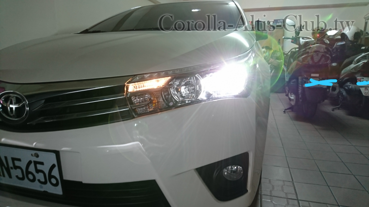

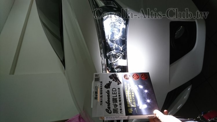

前天訂  今天就收到了  下班回到家立馬裝上
裝完感覺不錯正看不刺眼

發表於 2017-1-26 21:56 | 顯示全部樓層
本帖最後由 p941030206 於 2017-1-26 21:59 編輯
芋頭 發表於 2017-1-25 23:59
請問您說的這組有資料或購買管道可參考嗎? 謝謝
http://goods.ruten.com.tw/item/show?21524750868312
這組 可以調焦聚, 燈珠也可以調上下照 , 或是左右照(我是調左右)
你可以把原本的燈泡拿來對焦距, 我是對後面那顆燈心(他有2個燈心)
3000K 照起來不錯(我就是選3000K), 比較不會死白, 看起來很順眼 , 類似有點原廠黃
這組我目前用起來算滿意

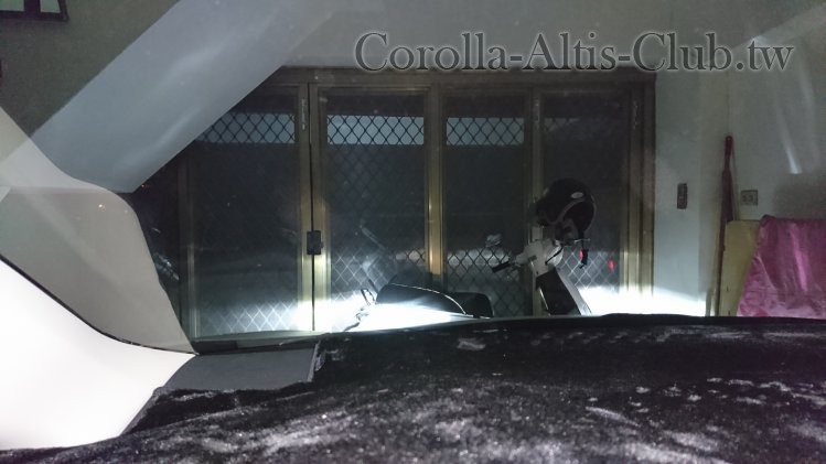

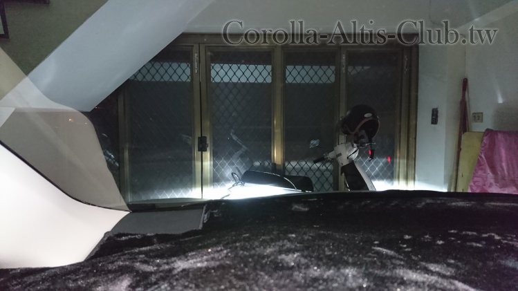

 樓主| 發表於 2017-1-25 21:11 | 顯示全部樓層
本帖最後由 洪侑緯 於 2017-1-25 21:17 編輯
Lee6756 發表於 2017-1-25 20:58
請問洪大大  燈具高低還可以調在0的位置嗎
會不會刺眼
我調2,3之間
最高
最高
最低
最低

發表於 2017-1-25 21:23 | 顯示全部樓層
本帖最後由 pypymvy 於 2017-1-25 21:32 編輯
我調到照很低,只有前方地面有打亮但遠方都很暗,高速行駛用最高照得遠反而車頭前地面打不亮,黑鑽這方面可能要多加強《個人使用2週以來的感覺》

發表於 2017-1-25 22:54 | 顯示全部樓層
pypymvy 發表於 2017-1-25 21:23
我調到照很低,只有前方地面有打亮但遠方都很暗,高速行駛用最高照得遠反而車頭前地面打不亮,黑鑽這方面可 ...
我有看過他 燈珠設計, 整個是倒V , 就是 [ /\ ]  這樣設計
所以反射面下半部都吃不太到什麼光
我安裝P6 MZ晶片的, 我把發光方向調整左右, 整個光型還不錯
